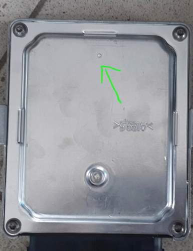

@spuerer: Ich bin jetzt auch nicht so der Schrauber/Bastler, möchte selbst noch vorbeugen mit meinem BJ 2017-Modell (noch keine Probleme bis jetzt gehabt, toi toi toi...) und hoffe ich liege mit meiner Vorgehensweise nachher richtig:
Bei gutem und trockenem Wetter - bestenfalls erst im Sommer:
- Auto auf die Hebebühne oder sicher aufbocken hinten rechts
- Beide Schrauben am STG lösen und vom Kabel abtrennen
- STG allgemein etwas säubern und auf die Stelle des Membrans achten.
- Die neue Membrane von außen auf das STG gut und sauber aufkleben über das schon vorhandene Loch kleben.
- Alles wieder zurückbauen - fertig
Was meinst du/ihr?
Oder doch die alte Membran aufpiecksen von außen? Ich möchte ungern das STG öffnen.

Die Vorgehensweise ist richtig. Die Klebestelle werde ich noch zusätzlich mit Isopropanol oder Silikonentferner entfetten und die alte Membrane bleibt heil (ohne aufpiecksen).

Hi zusammen, wenn ich es richtig verstanden habe, hier soll ich eine Membrane drauf kleben und das ST wieder zurückbauen? Falls das richtig ist, warum eine Membrane warum darf man da etwas anderes nicht drauf kleben? 🙂
Screenshot-20220407-235202-samsung-internet
Das ist die falsche Stelle - oben das 2mm Loch im Deckel ist gemeint.
Es soll halt ein Luftaustausch möglich sein - erschließt sich mir aber nicht wirklich. Der Deckel ist eingeklebt und wenn der Stecker dicht ist, kann doch keine Feuchtigkeit rein kommen.
@klausi_66 schrieb am 8. April 2022 um 09:08:24 Uhr:
Kondenswasserbildung aufgrund von Druck- und Temperaturunterschied.
Die Stellle mit der Membrane hab ich hier markiert.
Adblue STG
Dankeschön. 🙂)
