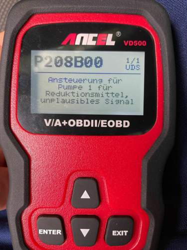

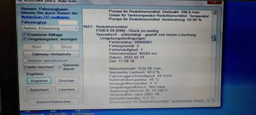

Heute habe ich auch diese Störung bekommen "Systemstörung ad blue System Motorstart in 1000km nicht mehr möglich". Ich fahre einen A6 BJ 2016 3l 272PS. Ad blue habe ich vor kurzem erst aufgefüllt mit fast 15l. Ich habe einen Software womit ich den Fehler auslesen konnte, da stand jetzt in den letzten 100km 2x Druck zu niedrig, 1x zu hoch, 1x unplausibler Wert und 1x Unterbrechung. Motorraum ist sauber also keine Kristalle. Kennt das so jemand?

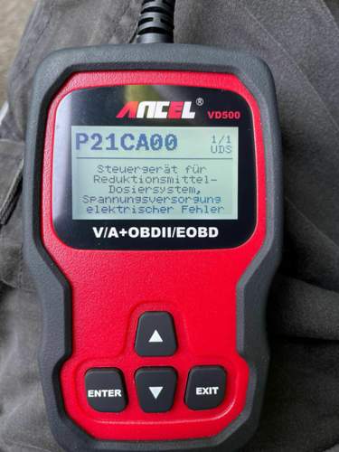

Hallo, hatte von euch schon jemand diesen Fehler P15A5 00 [096]?
