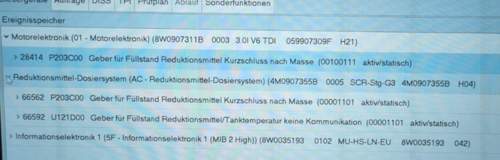

Was für'n Fehler im Motorsteuergerät steht weißt du nicht zufällig?
Folgender Fehler beim Neuen d Steuergerät und auch Gleiches mit b Steuergerät eines Bekannten.
"Kommunikation mit Geber Füllstand" siehe Bild.
Im neuen Tank ist ein zusätzlicher Sensor verbaut. Vermutlich hat das damit zu tun?

Bei mir wars Stgr. diese Fehler hatte ich anfangs auch,dann wars gar nicht mehr zu sehen, beim auslesen.
Audi tauscht halt Tank mit, auch wenn Pumpe nix hat, weil wenn es mal was hat, dann kann man das nur ausgetauschte Stgr. ja mit dem neuen Tank nicht mehr nutzen.
Darum hab ich mich für ein gebrauchtes entschieden.
Alte Tanks werden ja im Netz gerne verkauft, das für viel Geld, aber ob die noch funktionieren, wenn das AdBlue kristalisiert ??

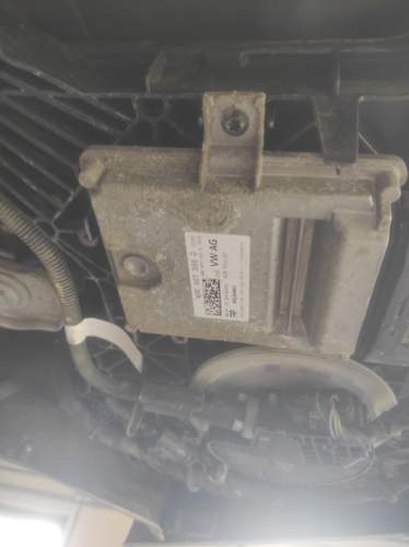

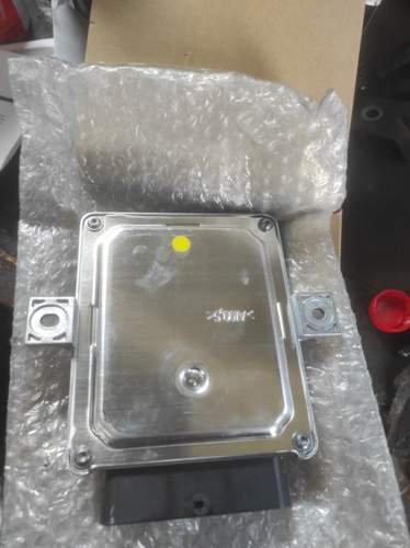

Heute hab ich endlich das Steuergerät getauscht. Das alte sah echt schon etwas mitgenommen aus, zeigte aber nur sporadisch Fehlermeldungen direkt im Auto an in Form von MKL oder noch seltener der 1.000 km Meldung, in letzter Zeit gar nicht mehr.
Im Fehlerspeicher hingegen war nach jedem Start etwas hinterlegt, trotz mehrmaligem Löschen der Fehler.
Jetzt mit dem fabriksneuen Steuergerät sind nach mehrmaligen Starts erstmal keine Fehler mehr im Speicher. Ich werde es auf jeden Fall weiter beobachten.
Die Membrane habe ich vor der Montage natürlich auch gleich verklebt.

@christian-88 schrieb am 4. April 2024 um 14:22:49 Uhr:
Hallo christian-88.
War es damit getan beim alt Steuergerät den Stecker zu ziehen und das neue Gerät anzustecken? Oder musste das neue Gerät „angelernt“ werden?
muss nicht angelernt werden.
