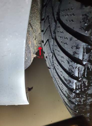

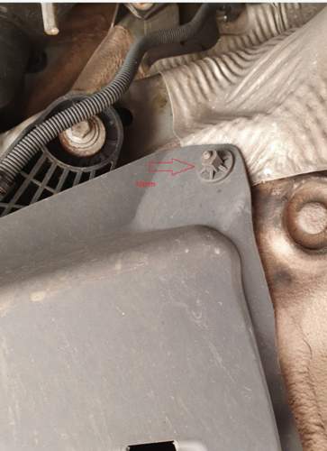

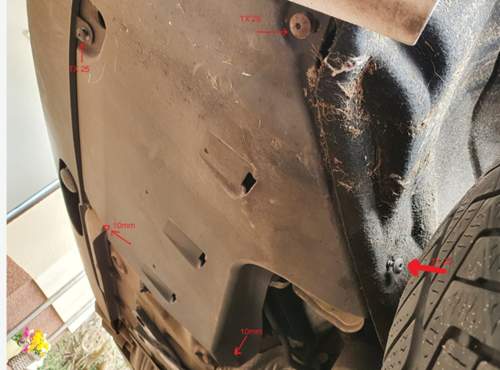

Das STG ist hinten rechts, unter der Bodenverkleidung (hinter dem hinteren rechten Rad).
AdBlue1
AdBlue2
AdBlue3
