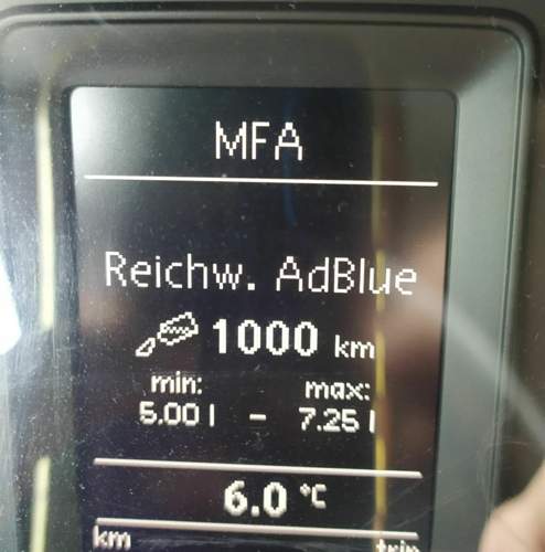

Ich habe einen Caddy 4 105 PS Diesel mit 17tkm und kürzlich zum zweiten Mal Adblue nach getankt.
Vor der Betankung hat die Reichweite 3500 km betragen. Getankt habe ich mittels Kanister, da ich zufällig in der Garage daran vorbei gelaufen bin und dachte, ich kippe einfach mal wieder nach.
Ich hab den Tank also also relativ voll gemacht.
Gefahren bin ich dann erst ein paar Tage später und habe mich gewundert, dass die Anzeige der Reichweite immer noch bei 3500 km steht. Habe mir nichts dabei gedacht, wird sich schon aktualisieren.
Das ganze ist jetzt circa zwei Wochen her und ich bin schon rund 1000 km auf mehrere Tage verteilt gefahren. Die Anzeige steht aber nach wie vor auf 3500 km Reichweite.
Muss ich mir jetzt Sorgen machen, dass eventuell der Sensor defekt ist?
Wie funktioniert der Sensor?
Leider habe ich erst danach gesehen, dass man nach dem Nachfüllen die Zündung für 30 Sekunden eingeschaltet haben soll, bevor man den Motor startet. Das habe ich nicht gemacht.

Deine Frage ist exakt die, die ich auch gestellt hätte. Ich habe auch die Adlue Restreichweite von 3500 km, habe dann bis zum Rand aufgefüllt und die Prozedur aus dem Handbuch (30 sec nur Zündung einschalten) gemacht; die Anzeige bleibt bei 3500km stehen. Hast Du mittlerweile eine neue Erfahrung machen können?
@berndY9
ich gehe davon aus das es das gleiche wie bei mir ist (war )
Bei einer Restreichweite von 3500km ist noch so viel Adblue im Tank das der Caddy das nicht mitgekommt und einfach auf 3500KM stehen bleibt.
Bei mir waren es 2,4L die reinpassten, das ist dem Caddy anscheinend zu wenig.
Nun werde ich abwarten bis eine Nachfüllmenge angezeigt wird, dann kapiert auch der Caddy das da was voller ist als vorher.
Gruß dermick
Vielen Dank dermick,
bin froh, daß es bei mir kein Einzelfall ist. Ich werde dann auch abwarten bis der Pegel weiter gefallen ist.
berndY9

Hallo zusammen, ich wollte noch kurz ein Update von meiner Seite geben:
Da ich sehr wenig gefahren bin kam ich jetzt erst auf einige 1000 km seit ich mein Problem hier geschildert habe.
Heute ist die Anzeige von 3500 auf 3000 km Rest Reichweite gesunken. Ich gehe also davon aus dass es passt.
Man kann also AdBlue tanken wie man Lust hat, nur darf man sich dann nicht mehr auf eine korrekte Anzeige freuen
Hallo Zusammen,
ich habe vor ein paar Wochen Kontakt zum Freundlichen aufgenommen, um nachzufragen, ob meine Anzeige spinnt, oder alles so seine Richtigkeit hat.
Der Freundliche empfahl mir: Bei Restreichweite 1000km nachzufüllen und die angezeigte Reichweite ihm mitzuteilen.
Mitte März war es soweit:
Restreichweite 950km => Nachgefüllt wurden 5,92L
gefahren bin ich auf der Füllung 10350km!
Nach dem auffüllen des Adblue, wurden mir für ca 1000km Strecke eine Restreichweite von 5000km angezeigt.
Ich hatte mit meinem Freundlichen vereinbart, das ich mich bei Ihm melde und äußerte die Bitte eine "Technische Anfrage zu stellen".
Aussage: Der Füllstand wird nur gelegentlich abgefragt und eine Restreichweite von 5000km wäre der MAXIMALWERT der angezeigt werden kann. Einfach Auffüllen, Fahren und die Reichweite geniesen.
Klar stört mich, das ich bei einem Fassungsvermögen von 10,5l nur knapp 6l nutze, aber deswegen das System auseinander reißen lassen, ist es mir nicht wert.
Ich akzeptiere das nun so. Mit meinem Fahrprofil komm ich recht weit.
@Tom024 bei dir stimmt was nicht. Meiner zeigt 1000 km Restreichweite an und möchte wenn ich mich richtig erinnere 6.75-7.25 Liter nachfüllt haben. Der Tank hat circa 9 Liter und eine Füllmenge von 8 Liter.
Ich schau zum Mittag mal nach.
Edit Nachfüllmenge ist doch 5.00 - 7.25 Liter.
