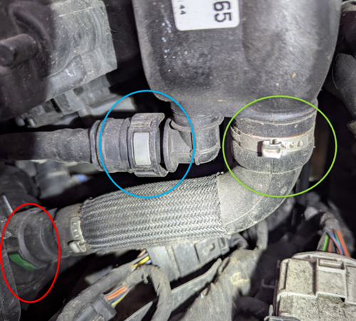

@AudiJunge wie gut und einfach lässt sich der Adblue-tankstutzen für das Absaugen von oben abmontieren? Gruß Thomas
an welcher Stelle soll ich den Adblue-Tank-Stutzen abziehen? (um ein paar Liter aus dem Tank abzusaugen) (siehe Bild mit 3 Optionen)
Wie bekomme ich den Schlauch am Anschluss mit dem grünen Knopf ab? Knopf reindrücken?
Gruß Thomas
Adblue Tankstutzen
Du musst den Knopf drücken um die Leitung abziehen zu können.
Durch die große lässt sich das wohl am besten absaugen.

Du musst den Knopf drücken um die Leitung abziehen zu können. Durch die große lässt sich das wohl am besten absaugen.
ok, d. h. den grünen Knopf im Bild?
Ja.
gelöst :
hab nun 5 l Adblue ablaufen lassen. (siehe Fotos) Nun wird der Stand wieder aktualisiert angezeigt. Danke für die Infos.
