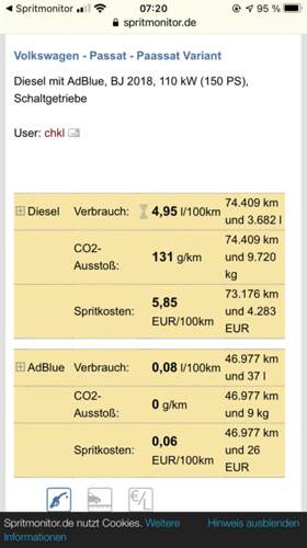

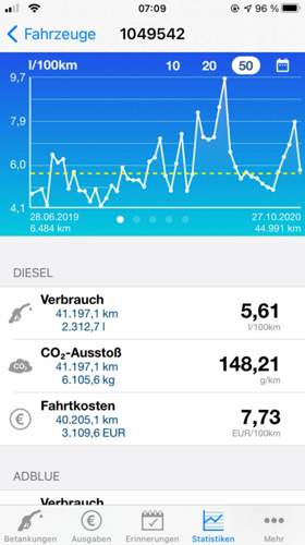

Bei Spritmonitor könnt ihr euch einen guten Überblick über Sprit- und AbBlue Verbräuche verschaffen.
Im Bild mein 2019er Passat mit 150PS und Schaltgetriebe.
Zusätzlich habe ich mal in die obere und untere Ecke der Verbrauchsliste geschaut. AdBlue schwankt um mehr als Faktor 2 und korreliert mit dem Spritverbrauch.
