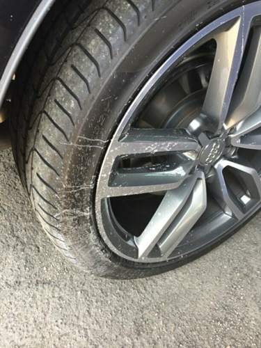

Meine SKuh hat nun bei 20000km doch noch Verlangen nach AdBlue bekommen.
Das Nachtanken aus dem bei Zeiten gekauften 10 Liter Kanister samt Füllschlauch war beim ersten Versuch mangels Erfahrung recht mühsam.
Das Schlauchaufschrauben am Auto ging gut - jedoch der Schlauch am Kanister war irgendwie nicht ganz fest zu bekommen. Beim Kippen des Kanisters ging dann immer wieder etwas daneben.
Nach einigen Versuchen habe ich dann eine Rohrzange zu Hilfe genommen, um die Überwurfmutter fest auf den Kanister zu drehen. Dann schloss auch die darin enthaltene Gummidichtung ordentlich.
Jetzt war es kein Problem und mit der richtigen Biersorte als Unterlage hat es dann ca. 15 Minuten gedauert, bis der Kanister leer war. Es hätte wohl noch ein zweiter 10l Kanister hineingepasst aber mir fehlte die Zeit dafür.
Durch das Plempern habe ich am nächsten Morgen weiße kristallförmige Ablagerungen am Auto gesehen. Diese lassen sich aber mit Wasser entfernen.
Am besten sofort nach dem Tanken abwaschen!

Ja ist manchmal nicht ganz einfach das Auffüllen. 😁
Bei den Flecken muss man wirklich aufpassen und das AdBlue kann schon aggressiv wirken und man sollte es auch sofort wider reinigen, wenn das auf den Lack oder ähnlichen kommt.
Wirkt übrigens auch gut gegen Unkraut.
