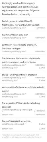

Die künftigen Wartungsintervalle meines SQ5 Plus möchte ich nicht mehr in Audi Vertragswerkstätten, sondern in einer freien Werkstatt durchführen lassen. Nun stellt sich für mich die Frage, wo man dann die entsprechenden Wartungspläne her bekommt? Kann mir diesbezüglich jemand behilflich sein?

Wenn du deinen SQ5 und der MyAudi APP registrierst, kannst du dort unter Service>Zusatzarbeiten die Arbeiten nach durchzuführenden Km/Zeiten einsehen. Ölwechseltermine werden dir ja im Auto angezeigt.
Vielen Dank Chino :-)
Sollte auch im Serviceplan stehen, wenn du nicht die abgespeckte Version hast. Ansonsten anhand der alten Tätigkeitsnachweise bei den Inspektionen nachvollziehen.
