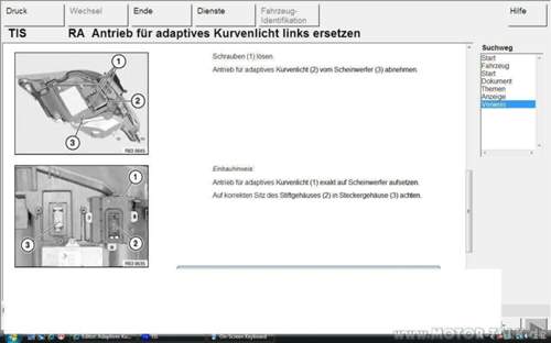

Ich weiss es ist bereits etwas her aber ich habe da mal was gefunden.
Es gibt anscheinen sogar ne Reparaturanleitung für dieses Problem.
Siehe Anhang. Also nicht überschwatzen lassen um die ganze lampe zu tauschen.

Ich habe derzeit dasselbe Problem. Der Scheinwerfer (Hella-System) auf der Fahrerseite schielt permanent nach links. Komischerweise ging das ganze, nachdem der freundliche den Tester dran hatte, zumindest für einen Tag wieder. Das Problem trat dann aber am nächsten Tag wieder auf.
Ich hab mir jetzt erstmal den Scheinwerfer gerade stellen lassen und werd mich über meinen Schrauber mal bei HELLA direkt um einen neuen AKL Stellmotor kümmern, denn der scheint einen Defekt zu haben. Da ich das Auto nachher erst abhole, kann ich noch nix sagen inwiefern eine Fehlermeldung angezeigt wird. Sollte es beim blinken der LED bleiben, stört mich das ehrlich gesagt recht wenig. Werd mich aber trotzdem um Reparatur kümmern.
Offiziell gibts den Stellmotor wohl leider nicht einzeln, zumindest findet der freundliche den nicht in seinem Bestellsystem. Sollten alle Stränge reißen, schau ich mich mal in der Bucht um ob da ein guter gebrauchter Scheinwerfer zu haben ist. Vielleicht hat auch jemand noch einen anderen Vorschlag?!

Da ich jemanden beim Bosch-Dienst kenne, habe ich da nachgefragt. Und siehe da, von Bosch ist der Stellmotor als Ersatzteil bestellbar, kostet netto ca. 45e. Er meinte auch, dass dieser Stellmotor auch zu 99% paßt.
Anfang Januar werde ich das in Angriff nehmen und berichten....
