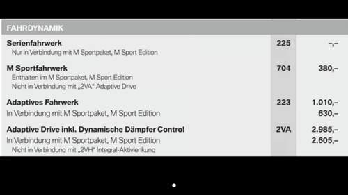

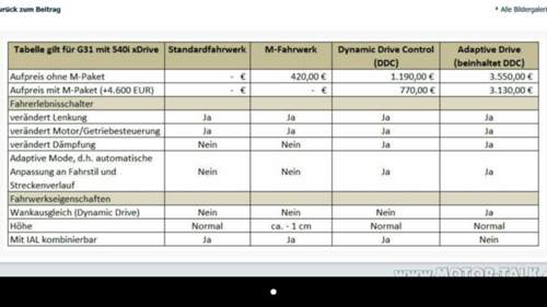

Du musst zwischen „Adaptives Fahrwerk“ (verstellbares Fahrwerk) und „Adaptive Drive“ (verstellbares Fahrwerk + Wankausgleich) unterscheiden!
Nur letzteres gab es (außer beim 550) nicht in Verbindung mit der IAL!
„Adaptives Fahrwerk“ wurde auch DDC (Dynamische Dämpfer Control) genannt.
Im Anhang mal eine Aufstellung eines anderen MT-Users über die Eigenschaften der Fahrwerke und ein Ausschnitt aus einer damaligen Preisliste.
Die unterschiedlichen Preise auf den beiden Anhängen beruhen auf unterschiedliche Jahrgänge.
