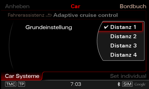

Soweit ich das bisher beobachten konnte, merken Side Assist und Lane Assist sich ob sie ein oder aus waren als das Fahrzeug abgeschlossen wurde. Und das sogar pro Schlüssel! ACC ist ja eh bei jedem Fahrzeug Neustart aus. Hier fände ich es noch nützlich, wenn es sich das zuletzt eingestellte Profil merken und nicht immer mit Distance 3 startet würde.
Das kannst du per VCDS im Menu voreinstellen...
