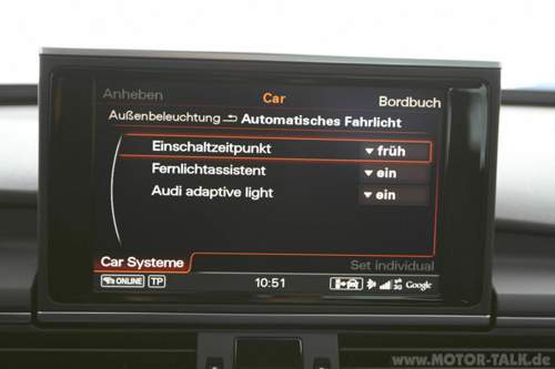

ich habe an meinem A6 feststellen müssen, dass die obige (zusatz)-funktion offensichtlich seit auslieferung (februar 2012) nicht korrekt arbeitet. fragt bitte nicht warum ich dieses problem erst monate später "thematisiere", ist halt so...:-(
ich hatte in meinem passat ebenfalls dieses extra, dort hieß es meines wissens nach dynamik light assist, und funktionierte absolut genial und zuverlässig. ich bin bei der bestellung des A6 davon ausgegangen, dass das audi-system mindestens genauso gut funktioniert und ggf. vom gleichen zulieferer kommt. dem ist leider mit nichten so, entweder mein system funktioniert nicht (habe am mittwoch termin beim händler) oder audi verarscht mich, was ich ehrlich gesagt so auch nicht glauben mag.
derzeit macht das system nichts anderes als ein "einfacher" fernlichtassistent der wahrscheinlich nur einen bruchteil dessen kostet, was mein system gekostet hat. sprich, ab ca. 60km/h blendet der wagen sozusagen "gleitend" auf und macht das gleiche in umgekehrter reihenfolge wenn mir ein fahrzeug entgegenkommt, bzw. wenn ein fahrzeug auf meiner spur fährt und das system die rückleuchten erkennt. mein passat funktionierte da kpl. anders. kam mir ein fahrzeug entgegen, dann hat er NUR dieses auf der linken seite "ausgeblendet" und fuhr rechts mit normalem fernlicht weiter. gleiches passierte bei fahrzeugen vor mir. die hat er ausgeblendet, recht und links aber mit vollem fernlicht blendfrei an denen vorbeigeleuchtet. so hatte ich mir das auch im audi vorgestellt, zumal € 1.840 aufpreis nicht darauf hin deuten, dass hier ein profaner fernlichtassistent am werkeln ist.
hat jemand das gleiche system und kann mir ggf. bestätugen, dass es so funktioniert bzw. funktionieren sollte wie in meinem passat? besten dank im voraus.

hast du das Häckchen im MMI gesetzt?
Audi-combatmiles060
ja, ist gesetzt. daran kann es nicht liegen. schade, wäre die einfache lösung gewesen..:-)

Den Gang kannst du dir sparen, wenn dein System gleitend abblendet.
Das ist so, das Audi System schneidet keine einzelnen Fahrzeuge aus dem Lichtkegel aus. Es ist aber damit immer noch viel besser als ein “profaner Fernlichtassistent“,der dass Fernlicht ja nur an-und ausschalten würde.
was macht meiner denn derzeit anders...?
er schaltet ebenfalls das Fernlicht an und aus. Mehr passiert doch nicht...leider.

Das System blendet gleitend auf und ab. Das bedeutet, dass nicht wie beim FLA voll abgeblendet wird, sondern der Fernlichtkegel blendfrei immer genau bis zum vorausfahrenden oder entgegenkommenden Fahrzeug reicht und sich mit der Annäherung immer weiter (bis auf Abblendlichtniveau) senkt, auch Steigungen und Senken werden dabei berücksichtigt.
Original geschrieben von xasgardx
ok, genau das scheint er zu machen...korrekt. Ehrlich, wenn ich das gewusst haette, dann haette ich mit Sicherheit das Geld nicht in dieses Extra investiert. Mit Verlaub, das ist ja eine lachhafte Weiterentwicklung gegenüber dem FLA. Du wirst mir sicher Recht geben, dass man etwas anderes erwartet, wenn man ein vergleichbares (dachte ich zumindest) System in einem Passat hatte und es dort genau das tat was man von einem derartigen Extra auch erwartet. Das enttäuscht mich.
