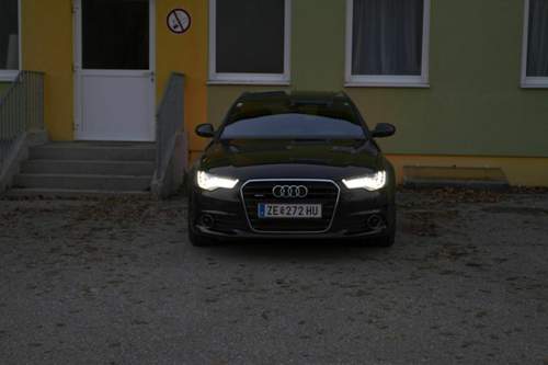

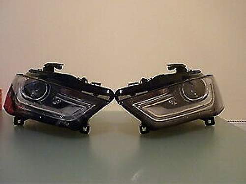

das liegende U ist der A4....
A6 hat TFL unten am Scheinwerfer...
A4
Halotfl
Led
A4: Büroklammer oben offen
A5: Büroklammer unten offen
Ich habe den Eindruck, dass das LED-TFL vom A6 Xenon nicht so homogen leuchtet wie vom A4 bzw. A5 😕

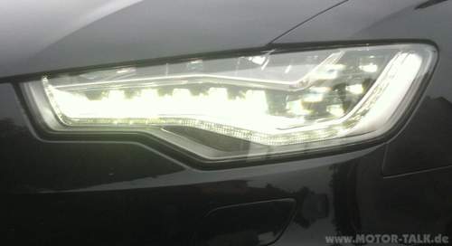

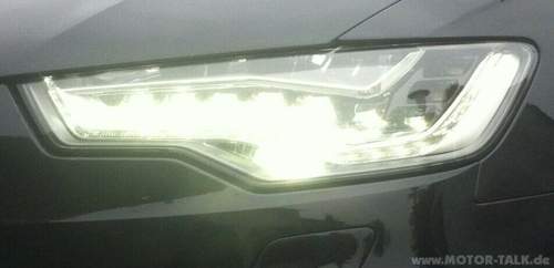

Das TFL hat bei allen A6 4G die gleich Form.
Alle Scheinwerfervarianten ausser LED haben einen Diffusor und leuchten ähnlich homogen, wie A4 und A5.
Nur bei LED Scheinwerfern fehlt dieser Diffusor und man kann die LEDs des TFL einzeln erkennen.
Wenn das Abblendlicht eingeschaltet ist, wird das TFL gedimmt. Das ist bei allen Audis so. Denke das dürfte Vorschrift sein...
Das Allwetterlicht bei LED Scheinwerfern schaltet im Prinzip nur die senkrecht stehenden LEDs des Abblendlichts ab, sodass eine gerade Linie mit einem Knick nach unten übrig bleibt.

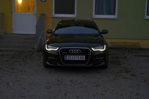

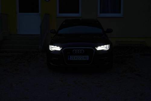

Sorry für die Qualität der Fotos. Ging auf die Schnelle (mit Handy) nicht besser...
Nur TFL
Abblendlicht
Allwetter

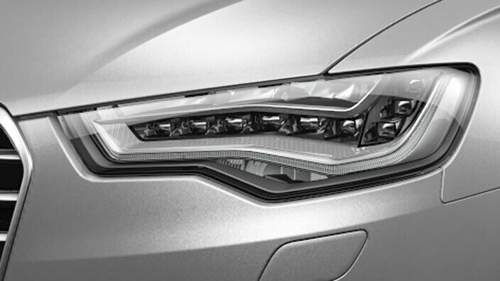

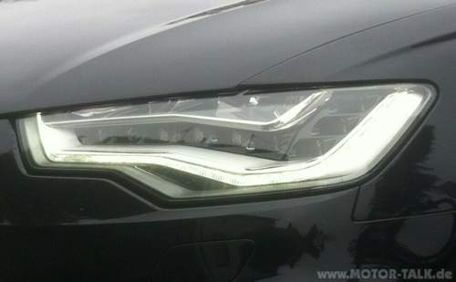

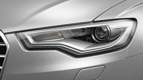

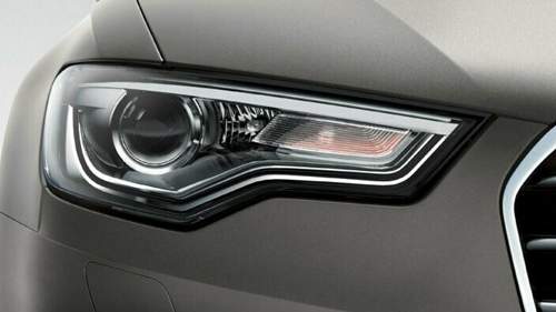

nein, das kannst du auf den beiden Bildern deutlich sehen dass die Halo und Xenon im Gegensatz zum LED einen deutlichen Knick nach unten haben (dort wo beimLED das Schlechtwetterlicht sitzt)
Led
Xenon-plus
außerdem sind die TFL (LED) außen weiter nach oben gezogen ...
Ähnlich homogen, aber nicht gleich homogen wie bei A4 und A5 - warum?

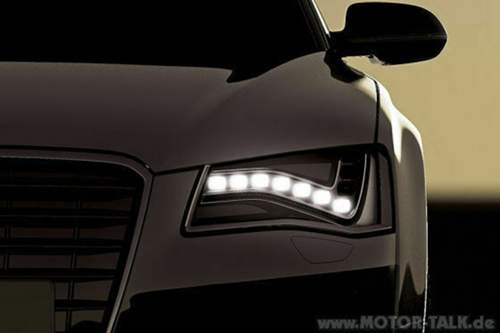

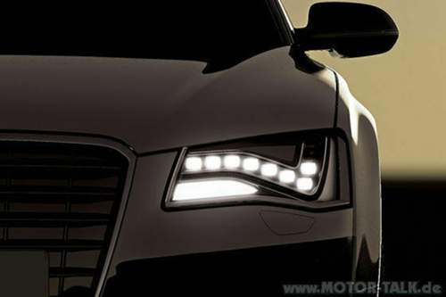

Hab noch was vom A8 gefunden, man achte auf den Unterschied Allwetter zu Stadtlicht ...
Allwetterlicht
Stadtfahrlicht
