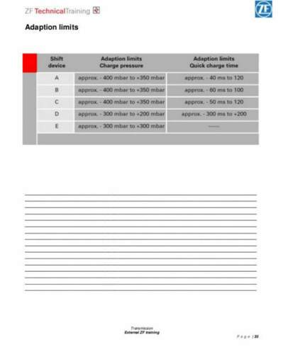

Moin zusammen,
leider habe ich noch nichts bezüglich der Adaptionen vom Automatikgetriebe gelesen. In vielen Berichten wird immer erzählt, dass man an den Werten den Zustand des Getriebes deuten kann.
Wie kann ich meine Daten aus einem F11 auslesen und was sagen die Werte genau über den Zustand?
Das hier hatte ich mal aus einem 7er Forum (zwar vom 6HP, sollte aber für das 8HP analog sein).
Manche sagen nun, dass es ab 400mBar kritisch wird, der Kollege sagt bis 700 unkritisch...
Im Bild oben wären die Werte also alle im grünen Bereich.
Zu den Minus-Werten:
"Das Getriebesteuergerät kann keine harten / weichen Schaltvorgänge "erfühlen" wie der Fahrer der hinter dem Lenkrad sitzt. Das Getriebesteuergerät kann lediglich "messen", wie schnell ein Gangwechsel erfolgt über Getriebe-Eingangsdrehzahl (Motordrehzahl) und Getriebeausgangsdrehzahl (nach Übersetzung durch Gang 1-6). Die Schaltungen werden hydraulisch durch öffnen- und schließen von Kupplungen durchgeführt. Umso schneller die Drehzahldifferenzen zwischen Getriebeeingangsdrehzahl und Ausgangsdrehzahl "überbrückt" werden, desto "härter" ist der Schaltvorgang.
Von BMW sind die entsprechenden "Zeitfenster" in der Software hinterlegt, z.B. Von Gang 1 in Gang 2 bei 21% Last und 2000 UPM Motordrehzahl: 500ms.
Wenn das Getriebe verschleißt (Kupplungen nutzen ab) oder der Schaltdruck nicht mehr ausreicht um diese 500ms einzuhalten, wird entsprechen MEHR Druck freigegeben oder WENIGER Druck beaufschlagt.
In DEINEM Fall ist immer genügend Druck da, das Getriebe muss sogar etwas vom Druck wegnehmen, weil die Kupplungslamellen ihre Arbeit gut verrichten. Es ist also auch mehr als genügend Öl da.
So kann man die "Theorie" der "Fachwerkstatt" zerlegen."

weisst du ob die Werte bei der gleichen Öltemperatur ausgelesen wurden?
Wenn das nicht der Fall ist, hat es wenig Aussagekraft.
Zur Interpretation der Werte kannst du dir das ZF-Workbook ansehen, das ich auf Seite 2 verlinkt habe.

Wie kann man denn als Laie diese Werte interpretieren, zumindest ganz grob? Sind bei den Kupplungsfülldrücken positive Werte besser und je weiter sie negativ werden desto schlechter? Selbes für die Schnellfüllzeiten?
Und ab welche werte wird es kritisch, und ist nicht mehr in grünen Bereich,
Ich habe mal gelesen bis 400 ist noch alles gut?

Falls noch nicht gesehen die Adaption Limits von ZF!
Alles was darüber geht deutet auf Verschleiß der Kupplunspakete hin. Ein Getriebeölwechsel ist somit rausgeschmissenes Geld!
Deshalb gibt es die Empfehlung von ZF das Öl nach 80tkm(kann auch später sein, nagelt mich nicht fest) gewechselt werden.
Das bezieht sich jetzt nur auf das 8hp richtig?

Gilt auch für 6-Gang
