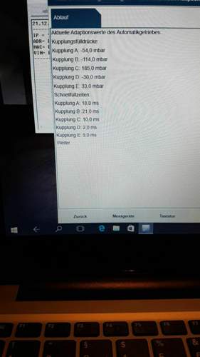

Hallo zusammen!
Kann jemand von euch den Zustand meines Getriebe deuten?
Getriebe schaltet sauber, Olwechsel bei ZF nach 120.000km.
Adaptionswerte wurden noch nie von BMW zurückgestellt.
Getriebe: 8HP45
Laufleistung 148.000km
525d - 6 Zylinder
Aktuelle Adaptionswerte des Automatikgetriebes und aktuelle Adaptionswerte anbei als Foto.
Danke!
20171221-203456
20171221-203513

Schreib doch mal ZF Werk ne Mail an nen Techniker
... der sollte deine Werte interpretieren können.
Kupplung-C ist wohl nicht im Bereich.
Getriebe-default-werte
Werde heute einmal die neuen Werte auslesen. Fahre seit einem Monat herum seit der Rückstellung der Werte.
LG
@user_530d schrieb am 22. Dezember 2017 um 15:11:29 Uhr:
Beziehen sich diese Referenzwerte auf
alle 8HP oder je nach Typ 45/70 etc ?
Die Werte sind für alle 8HPXX gültig.

Vermutlich gibt das Auskunft über Zustand
der Kupplungspakete etc und allgemeine Funktion - oder ?

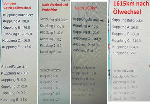

Hallo Leute, hier sind meine Werte.
530d e61 bj 2007 lci ca. 340.000km, bei 240k erster getriebeölwechsel.
bei 340k der zweite Ölwechsel dann Werte zurück gesetzt.
Erste Werte sind vor dem Ölwechsel, dann nach Wechsel, nach 100km und nach ca1600 km
Weiß denn nun jemand was die Werte wirklich bedeuten?
