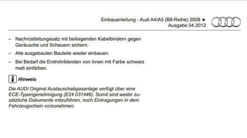

Ich denke die letzte Seite der originalen nachrüstanlage für den a5 sollte alle Diskussionen bezüglich TÜV konform oder nicht aus der Welt schaffen.
Dieses gilt natürlich nur für die originalen nachrüstsatz für den a5.
Screenshot-20210221-155221-com-google-android-apps-docs
Das ist keine Frage des TÜV Prüfers. Ich habe das Set bei einem Autohaus in Nürnberg gekauft. Dort hat man mir gesagt das es ein originales Nachrüstset von Audi ist und keine weiteren Eintragungen nötig sind. Das Set verfügt über eine Typenzulassung und ist eintragungsfrei. Ein original durch den Hersteller verbautes System würde auch nicht eingetragen sein.
Vielleicht meinen die Leute das Verbauen von Zusatzlautsprechern z.B. von Automotive oder weitere. Wenn mich nicht alles täuscht hatte mir der Händler damals sogar das Gutachten geschickt. Muss ich nochmal schauen ob ich da etwas finden kann.
Wie gesagt war ich nun schon zwei mal beim TÜV. Einmal davon direkt bei Audi. Evtl. ist das dann der problemloseste Weg.
Zu spät.
Ich habe für weitere Fragen mal die Originale Einbauanleitung angehängt. Auf der letzten Seite steht der Hinweis zur Typengenehmigung.
