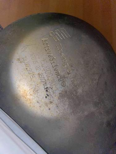

Ich habe seid längeren ein Active Sound eines A7 zuhause aber ohne Verkabelung und Steuergerät ich würde das gerne in meinen A5 B8 einbauen aber ich bin mir ein wenig unsicher ob er bei mir Funktionieren wird und möchte ungerne Steuergerät und Verkabelung kaufen da die Sachen die ich meiner Meinung nach brauchen würde um die 700€+ Kosten würden hat jemand von euch vllt schon eines nachgerüstet und der mir sagen kann was ich brauche und ob es vllt auch mit dem A7 Gerät funktioniert 🙁 ich würde es gerne auch im Anschluss codieren lassen das ich den Sound im MMI ändern kann
Ich füge noch ein Bild der Aufschriften vom Active Sound hinzu falls es Hilft 🙂

Ohne Steuergerät und Verkabelung kannst du den sound generator an ein Lautsprecher Ausgang von deiner musikanlage dran machen und ne CD erstellen wo motor sound Geräusch zu hören ist.
Mal ohne spass. Denkst du das funktioniert ohne extra Steuergerät und Verkabelung?
Es gibt ein ellenlangen thread wo es um den Anschluss vom sound generator geht.
Aber eins sage ich dir vorweg. So lange das kein original a5 Teil ist, wirst du Probleme mit dem TÜV und der Polizei bekommen. Ich meine gelesen zu haben das die sound Generatoren auch wenn es ein nachrüst Set für den a5 gab mittlerweile auch verboten ist.
Und glaub mir. Es hört sich schrecklich an. Ich habe es selbst nachgerüstet und es lohnt sich nicht. Auch nicht mit zusatz Steuergerät das den Sound noch lauter macht.

Danke, für die Info Nein schon klar das ich das brauche 🙂 aber ich wollte nur wissen ob es funktionieren wird weil es eben nicht der originale für meinen A5 wäre

Du brauchst natürlich ein Steuergerät. Die gibt es aber wie Sand am Meer in der Bucht für einen schmalen Taler. Du brauchst halt den Kabelsatz für den Anschluss am Bus und der Stromversorgung. Nun weiß ich nicht ob dein Lautsprecher für den Abgasstrang ist oder frei im Motorraum verbaut werden soll. Da gibt es wohl verschiedene. Bin mir aber nicht sicher. Der Lautsprecher wird dann an das Steuergerät angeschlossen und das Steuergerät generiert den Sound aus den Daten der Busleitung. Lauter und leiser wird da aber nichts über DriveSelect. Dazu brauchst du dann noch ein Zusatzmodul z.B. von Automotive. Dann kannst du verschiedene Sounds auf die Fahrmodi ablegen.

Das Ding was du hast ist eigentlich nur ein Lautsprecher. Mehr nicht.
Rest macht das Steuergerät.
Sound gibt's etliche auf Youtube.
Und es funktioniert da es ja original zum nachrüsten für den a5 gab. Musst nur noch die anderen Komponenten haben und den Lautsprecher daran anschließen.
Wie gesagt. Du hast jetzt nur ein Lautsprecher in einer Hülle. Mehr nicht.
