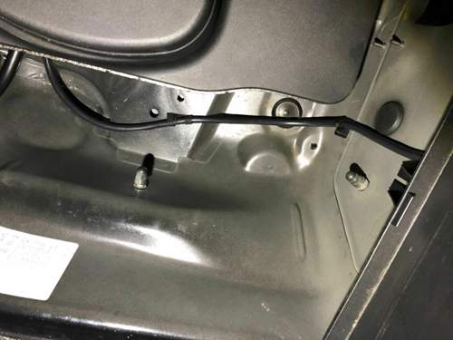

Habe eben nochmal die Möglichkeit zum Einbau in der Reserveradmulde geschaut. Müsste zwar das Rad dann weglassen aber hier wäre eine gute Möglichkeit, zumal auch schon 2 Befestigungspunkte vorhanden wären und die Öffnungstülle wäre da auch direkt darunter. Ich habe die Tülle mal grob im Durchmesser gemessen, und die sollte ca. 40mm haben. Passt da der Schnorchel vom active sound aktor rein? Bzw. Welche Maße hat der aktor genau?

Der Aktor hat ja so einen Rüssel dran und wenn man den durch die Öffnung in der Mulde steckt? dann sollte sich das drinnen nicht so deutlich machen, oder?

Das Ding ist sowas wie ne bassbox. Wenn es im Kofferraum ist brummt es wie Sau. Und ist dann drin lauter als draußen. Du kannst in draußen auch nicht an die Karosse hängen das ist auch zu laut im Innenraum. Und das schlimmste du möchtest ja wohl nicht ein Loch in dein Fahrzeug schneiden?
Das Loch in der Kofferraummulde müsste ich nicht schneiden, denn da sind original 2 Gummistopfen die beim Entfernen ein ca. 40mm großes Loch freigeben. Ich weiß nur nicht ob das für das Rohr vom Aktor reicht. Das müsste man dann nur noch von oben und unten mit Dichtmasse versiegeln.
Ich hatte aber keine Ahnung dass das dann so laut sein könnte, da ich der Meinung war der ganze Sound kommt nur aus dem Öffnungsrohr.

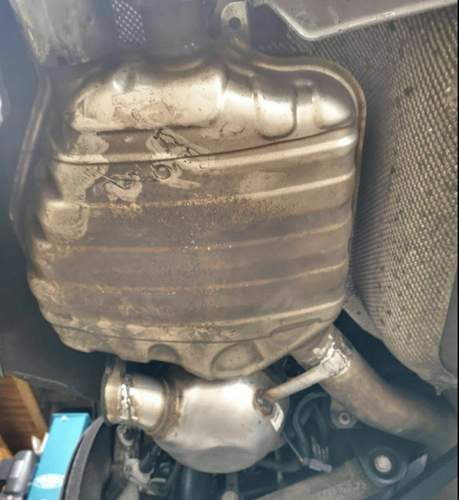

Es passt gerade so vor den 3.0tdi Endschalldämpfer. Verschweisst am Auspuff. Auf der rechten Seite wäre noch Platz für einen weiteren.
Aktorposition
Wie machst du dann beim TÜV? Ist doch nicht erlaub oder?
Lg
Ohje bei so einem Pfusch kannst du den nächsten TÜV vergessen...
