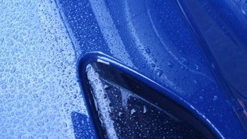

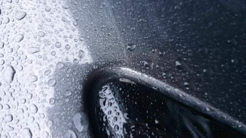

Achtet auf den Lack im Bereich der Heckleuchtenspitzen
Ford Kuga DM3
Bei einer gewissen Bauserie des Kuga FL kann es zu Lackschäden im Bereich der äußeren Heckleuchten kommen. Bei dunkleren Fahrzeugen fällt es eher auf wie bei hellen. Die Heckleuchten liegen teilweise zu dicht an der Karosserie an und somit kann der Lack im Bereich der äußersten Spitzen im Seitenteil abgeschürft werden. Es gibt seitens von Ford eine Abhilfe und es wird ein dickerer Schaumstoffring unter den Befestigungsklammern unterlegt. Die Instandsetzung des Lackschadens wurde in meinem Fall von Ford sehr kulant geregelt. Also, schaut einfach mal nach bevor irgendwann die braune ungewollte Pest zuschlägt.

So, habe mir diese Ominösen Gummis auch gekauft, allerdings mit Hauptstadtaufschlag... satte 5,47 €, montieren werde ich die Dinger am WE.
Bei mir fängt es auch schon wieder an, denke ich werde auch selbst reparieren...

Ich dachte, die hätten vor über nem Jahr was an der Einpressung am Blech geändert?
Unser Kuga aus 2017 hatte das Problem und wurde einmal repariert. Seit dem ist es o.k. Unser anderer Kuga aus 2018 hatte das Problem gar nicht.
Meine Vermutung ist eher das die Heckleuchte an dieser Stelle eine scharfe Kante hat die den Lack beschädigt.
Bei mir ist an der Stelle trotz Reparatur durch den FH wieder eine kleine Beschädigung da.
Werde mir das im Frühjahr mal selbst vornehmen.
Ja schon, aber wenn Ford die Einpressung im Blech angepasst hätte, dann würde es doch auch passen.
Sehe ich auch so, nur dürfte das eben doch nicht geschehen sein.
Vor längerer Zeit hatte das hier mal einer geschrieben. Ich dachte auch, ich würde es im Vergleich bei unseren beiden Kugas sehen. Aber einer ist schwarz und einer weiß. Da wirken die Rundungen im Blech aufgrund der Farbe total unterschiedlich.

Es wurde mal die Seitenwand geändert - offensichtlich nicht genug.

Habe mir auch die Klebegummis besorg, und hinter den Rückleuchten geklebt, wie @micteil gut in seinen Beitrag beschrieben hat. Seitdem ist eigentlich Ruhe mit den Lackabplatzern. Bei Magnetic Grau sieht man sowieso nicht so die abgeplatzten stellen. 🙂
