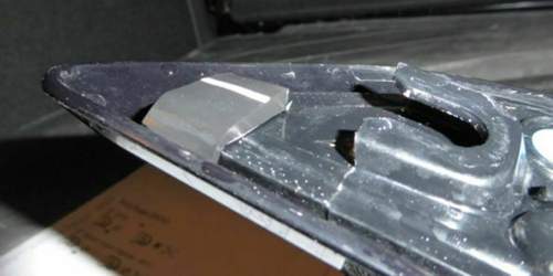

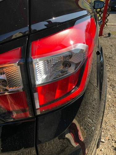

Bei einer gewissen Bauserie des Kuga FL kann es zu Lackschäden im Bereich der äußeren Heckleuchten kommen. Bei dunkleren Fahrzeugen fällt es eher auf wie bei hellen. Die Heckleuchten liegen teilweise zu dicht an der Karosserie an und somit kann der Lack im Bereich der äußersten Spitzen im Seitenteil abgeschürft werden. Es gibt seitens von Ford eine Abhilfe und es wird ein dickerer Schaumstoffring unter den Befestigungsklammern unterlegt. Die Instandsetzung des Lackschadens wurde in meinem Fall von Ford sehr kulant geregelt. Also, schaut einfach mal nach bevor irgendwann die braune ungewollte Pest zuschlägt.

Ich habe meinen jetzt ein 2.tes mal wegen der Lackschäden an den Heckleuchten beim FFH gehabt.
Zu meinen erstaunen hat Ford den Garantiefall abgelehnt, obwohl es nach der TSI 19-2124 behoben wurde ( soll die Neuere sein). Mein FFH hat das auf seine eigene Kappe machen müssen.
Ich verstehe Ford nicht.
Also ich habe die Rückleuchte ausgebaut mit Lackstift die Schadhafte Stelle ausgebessert
Zwei neue Clips besorgt diese mit 2 mm moosgummi unterlegt, Lampe eingebaut und seit her keine Probleme mehr.
Wenn der fFH nur die Clipse wechselt kommt es immer und immer wieder zu diesem Schaden.
Ich habe extra bis zum Sommer diesen Jahres gewartet mit der Reklamation, da ja das austauschen der Clipse nichts bringt (zumindest bei den meisten).
Bei meinem war das Problem auch nur auf der Fahrerseite .... auf der Beifahrerseite war/ist seltsamerweise genug Platz (Luft).
Erst wenn der fFH die Klebegummis mit der Teilenummer : 6911485 hinten an die Rückleuchten klebt ist endlich Ruhe mit dem Thema.

kann sein das der Gummi "eigentlich" für etwas anderes bestimmt ist, aber das funktioniert halt 😁.
Die "neuen" überholten Klammern funktionieren ja nicht und dieser "Moosgummiring" der unter die Klammer soll um mehr Abstand zum Blech zu generieren wird in kürzester Zeit "Platt" gedrückt und das Rücklicht scheuert ebenfalls wieder am Blech 🙄.
Falls ein fFH den Gummi nicht übernehmen will .... der kostet glaub ich 1,25€ 😁
Denke kann auch jeder der die Rückleuchte ausbauen kann sich selber drauf kleben.
Dann ist mit dem Thema auch ewig Ruhe.

hab mir die gummis beim ffh bestellt (2 Stck 4,50 EUR) und auch schon montiert. hat super geklappt.
