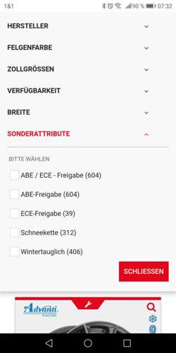

Bei jedem Konfigurator kann man auswählen das man nur Eintragungsfreie Felgen angezeigt bekommt.
Zum Beispiel hier.
Ich habe da meine Felgen bestellt deswegen.

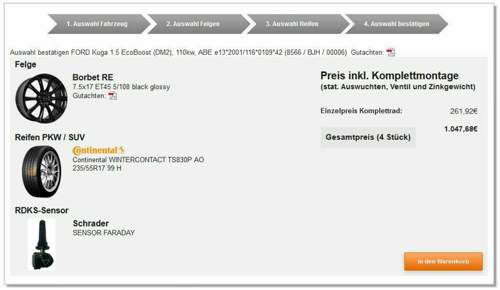

Bei Reifendiscount mal suchen. Gibt auch 18 Zoll für den Winter, wenn es unbedingt sein muß.
Gutachten ist immer dabei.
Borbet 17 Zoll
