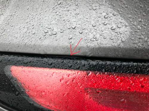

Achtet auf den Lack im Bereich der Heckleuchtenspitzen
Ford Kuga DM3
Bei einer gewissen Bauserie des Kuga FL kann es zu Lackschäden im Bereich der äußeren Heckleuchten kommen. Bei dunkleren Fahrzeugen fällt es eher auf wie bei hellen. Die Heckleuchten liegen teilweise zu dicht an der Karosserie an und somit kann der Lack im Bereich der äußersten Spitzen im Seitenteil abgeschürft werden. Es gibt seitens von Ford eine Abhilfe und es wird ein dickerer Schaumstoffring unter den Befestigungsklammern unterlegt. Die Instandsetzung des Lackschadens wurde in meinem Fall von Ford sehr kulant geregelt. Also, schaut einfach mal nach bevor irgendwann die braune ungewollte Pest zuschlägt.

Ich kann aber die Leuchte drücken wie ich will - ich bekomme sie nicht in die Position dass es den Lack beschädigen würde. Es ist übrigens nur auf einer Seite so...
Mich würde bei einem Montagefehler nur der dickere Schaumstoffring aus der Abhilfe von Ford wundern. Das ist für mich ein Indiz für Vibrationen, thermische Verformung oder eben mangelnde Passgenauigkeit.

Habe gestern mal bei mir nachgesehen und festgestellt das auf der Fahrerseite auch der Lack ab ist. :-( Mein Ford ist vom April 2017.

Warum eigentlich nur auf der FahrerSeite? Meiner ist auch nur auf der linken Seite betroffen...
Die Aussparung scheint auf der Fahrerseite etwas anders geformt zu sein. Sieht man auch am oberen Spalt Leuchte-Seitenwand besonders bei bestimmten Farben, das im Spalt eine Blechsicke sichtbar ist und rechts nicht. Ich habe noch ein Bild wo man den Bereich erkennen kann.

Dafür sorgen, das der Schaden behoben wird und nicht wieder Auftritt. Wär doch doof, wenn das hintere Seitenteil nach kurzer Zeit vom Rost zerfressen ist, oder?
Ich werde kommenden Donnerstag berichten, was der FFH gemacht hat. Auf jedem Fall hat er schon mal des Reparatur-Kit bestellt und den Lackstift bereit gelegt. Bin ich der erste, der es beheben lässt?
