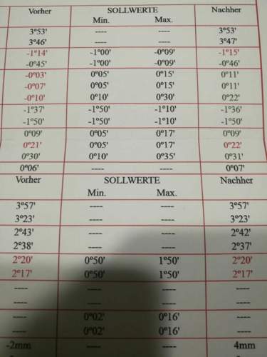

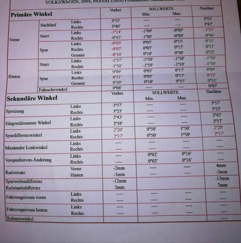

Moin,
hab an meinem Passat die Spurstangenköpfe gewechselt und war dann heute zur Spureinstellung in einer Werkstatt.
Von denen habe ich diesen Ausdruck bekommen.
Dann eben auch daheim drüber geguckt und fand jede Menge rote Werte, die scheinbar aus der Toleranz sind.
Ist da was falsch oder sind das einfach Werte, die nicht einstellbar sind?
Anmerkung: Hinten hab ich Spurplatten drauf.
Du solltest vielleicht mal mit ab fotografieren welche Bezeichnungen an welchem Wert stehen das man weiß worauf man schaut. Mit reinen Zahlen kann man sich das zwar zusammen reimen aber es wird etwas schwierig
Klar. Die Werte in Grün sind jetzt etwas schlechter zu erkennen.
Also an der VA hast du auf einer Seite halt 15 Minuten zu viel Sturz. Das ist meiner Meinung nach aber nicht so schlimm, den Sturz an der VA kann man bei dem Passat eh nur bedingt einstellen. Das heißt man muss den Achsschemel komplett lösen und dann ausmitteln. Dann hättest du an jeder Seite VA gerade so 1 Minute Sturz. Ist ein mords Aufwand wegen der geringen Fehlstellung.
Der rote Wert an der HA ist auch nicht einzustellen, da an der HA weder Spur noch Sturz einstellbar sind, nur durch lösen beider Anschraubpunkte der HA kann man noch ein bisschen spielen.
Normalerweise solltest du so gut fahren können und auch keinen übermäßigen Reifenverschleiß haben.
