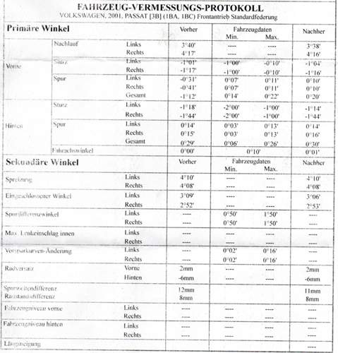

Hallo Kameraden,
da meine Karre permanent nach rechts zieht, komme ich um eine Achsvermessung nicht herum. Um mich nicht übern Tisch ziehen zu lassen, würde mich mal interessieren, was so eine Aktion an einem 3BG kosten darf. Raum Stuttgart, daher gehe ich davon aus, dass es etwas teurer wird als in meiner Heimat...

Normale Spurvermessungen bringen beim B5 nicht viel,daher immer komplett einstellen lassen,Mittenzentrierung Lenkrad,Spur und Vorspurkurve,kaum einer hat das Equipment für alles,daher kostet sowas ordentlich gemacht,locker 100€.
Falls noch nicht geschehen würde ich aber erst die Räder tauschen,nicht das es an den Reifen liegt.

Man braucht dazu eigentlich kein Spezialequipment. Ein Achsmessstand reicht. Den Sturz kann man nur durch ausmitteln des Achsträgers einstellen da es keine lösbaren Punkte an den Stoßdämpfern dafür gibt. Die Spur wird wie bei jedem anderen durch verstellen der Spurstange eingestellt und die Vorspurkurve wird durch anheben um einen definierten Wert und wieder absenken geprüft und ggf. am Verschraubungspunkt des Spurstangenkopfes am Achsschenkel eingestellt. Dazu brauch es keine Lehre.
Natürlich vor den Arbeiten das Lenkrad gerade stellen dann läuft er auch geradeaus. Voraussetzung auch das alle Querlenker spielfrei sind und das vorher geprüft und ggf. auch behoben wird.

Oh Mann. Wer soll denn eine Vorspurkurve heuzutage noch einstellen und davon was verstehen. Und wenn, dann reichen 100 Euro bei weitem nichts aus. Seit 2005 gibt es keine Viellenker mehr bei VW, also auch keine Vorspurkurve.
Wenn du einen Totalschaden hast kann man das so angehen. Und ausser der Vorspur gibt es keine Einstellmöglichkeiten. Da hilft das ganze Vermessen von Nachlauf, Spreizung und und und, auch nichts.
Da werden dann nur Vorderachsteile erneuert bis es passt. Solange das Chassis nicht verzogen ist.
