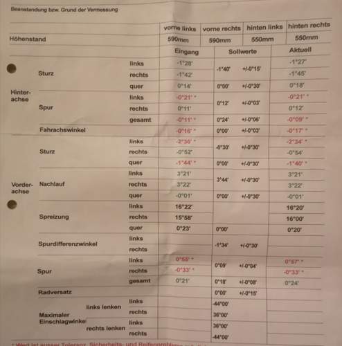

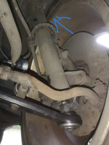

HALLO Leute brauche ein paar Tips. Ich wollte neulich eine Achsvermessung nach Querlenker Wechsel durchführen lassen. Weil das Auto extrem nach rechts gezogen hat. Dabei wurde festgestellt das auf einer Seite [Vorne Fahrerseite] der Abstand von Stoßdämpfer zu Rad geringer ist als auf der Beifahrerseite. Die Achsvermessung wurde deswegen abgebrochen.
Auf der Beifahrerseite kommt man mit dem Finger durch, also knapp 18 mm auf der anderen Seite keine Chance. Wenn man das Rad genauer betrachtet sieht man das es eine leichte Schiefstellung hat. Irgendetwas scheint verbogen zu sein. Der Werkstatt meister meinte das es eventuell der Stoßdämpfer sein kann. Ich gehe davon aus das auf dieser Seite der Vorbesitzer Schaden hatte.

Der Fehler liegt hier höchstwahrscheinlich im Bereich Stoßdämpfer, Radträger oder einer verbauten Sturzkorrekturschraube.
Ein ungleich der anderen Seite langer Querlenker ändert nichts am Abstand zwischen Felge und Stoßdämpfer.
Weil es angeblich nicht möglich ist die Einstellung durchzuführen, da der Sturz mit 2,36 Grad sehr weit aus der Toleranz ist
Aha.. und deshalb lassen sich due Schrauben an der Hinterachse (mit der man beginnt) und due Spurstangen der VA nicht drehen...

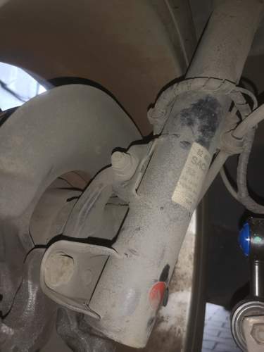

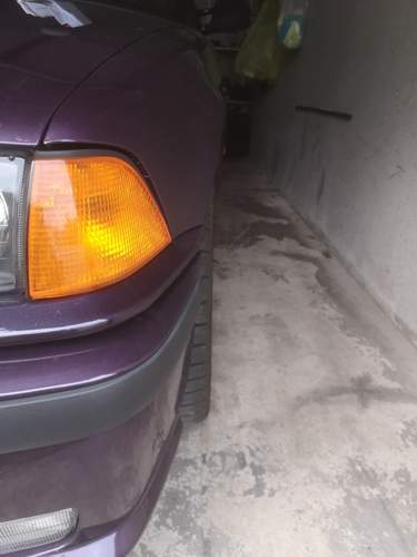

Wie schon geschrieben die Spaltmaße auf der Seite sind nicht ok. Uns ist auch noch aufgefallen das auf dieser Seite definitiv was gewesen sein sein da an der Schrauben schonmal was gemacht wurde siehe Bilder.
Nächster Schritt wird sein die Karosserie mal vermessen zu lassen. Ich hoffe man kann dann sehen was der Fehler ist und wie man es beseitigen kann. Ich will nicht Teile wechseln und danach ist der Fehler immer noch da.
Ich gehe davon aus das das Auto auf dieser Seite einen Unfall hatte
Ähm...
Dass der mal was hatte steht außer Frage.
Abstand Felge/ Stoßdämpfer hat aber weiterhin nichts mit der Karosse zu tun.

Was willst du uns mit Bild 1 und 3 sagen,denn ich sehe hier nichts außergewöhnliches.....
Den Stoßdämper mit seinen Verschraubungspunkten kann man nach Ausbau mit der anderen Seite nach Ausbau vergleichen.....das dauert nehalbe Stunde und ihr wißt,ob der Stoßdämpfer,der dem einen Rad zu nah steht noch intakt oder defekt ist.....Kosten dafür liegen übrigens bei 0€......es werden keinerlei Ersatzteile benötigt.....

Zur Achsgeometrie kann der Karoseriebauer dir nichts mitteilen. Und der von dir gezeigte und bebilderte Fehler sitzt im Bereich der Radaufnahme. Das schreibe ich jetzt aber auch nicht nochmal.

Am Karosseriedom wurde garnix gemacht,das leicht wellige kommt durch den Herstellungsprozess des Blechumformens und hat JEDER E36!
Ich sehe keinen Unfallschaden an besagtem Dom.

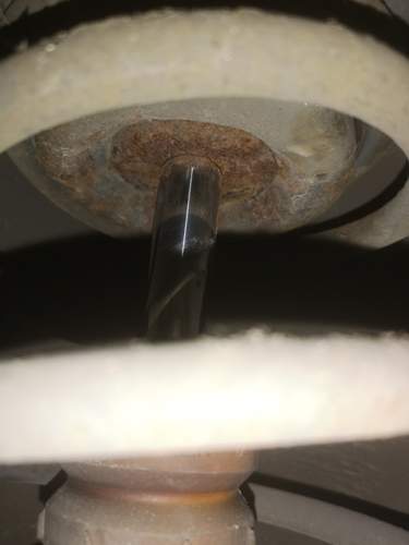

Der Karosserieman meint das auf dieser Seite mal ein Schaden war aber wo und wieviel konnte er nicht sagen. Wie 525martin24v geschrieben hat müsste das Auto auf eine Richtbank und dann mit geeigneten Werkzeugen vermessen werden damit man genau sehen kann wo und wieviel verzogen ist. Aber dr Aufwand wäre einfach zu hoch. Der Karosserieman meinte ich könnte es mal versuchen mit Wechsel von Stoßdämpfer und Domlager. Aber er vermutet das die Domhaube nicht mehr ganz gerade ist.
Habe die Teile besorgt werde jetzt demnächst Stoßdämpfer und Domlager tauschen und dabei mal versuchen zu vergleichen ob neuer und alter Stoßdämpfer identisch sind. Danach werde ich soweit es geht Spur / Sturz einstellen lassen und die karre so fahren. Das ist der Plan…
