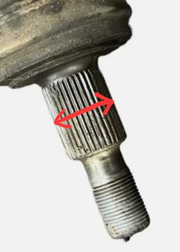

Der Radlagerwechsel steht jetzt bevor. Da ich nicht extra einen neuen thread eröffnen will, stelle ich hier mal meine Fragen dazu.
Lässt sich die Antriebswelle erfahrungsgemäß nach 20 Jahren noch halbwegs leicht aus der Radnabe rausziehen/ rausdrücken? Oder kann das beim Golf IV, wenn man Pech hat, auch extrem schwergängig sein? (Habe es mal beim VW T5 Bulli gemacht und da ging die beifahrerseitige Welle nur mit größter Gewalt aus der Radnabe. In der Verzahnung war Rost.)
Zum Rausziehen der Radnabe aus dem Radlagergehäuse will ich mir auf der Drehbank noch ein Druckstück anfertigen.
Da bräuchte ich noch zwei Maße:
- Der Innendurchmesser des Radlagers beträgt 40 mm? Stimmt das?
- Verzahnung der Antriebswelle: Kann einer den Durchmesser dieser Verzahnung nennen? Und zwar, damit es einfach zu messen ist, den äußeren Durchmesser "auf den Zähnen ".
Vielleicht hat ja einer eine Antriebswelle rumliegen und kann mal kurz einen Messschieber an die Verzahnung halten?
Ich hab vor 1,5 Jahren an meinem das Außengelenk nach 340tkm erneuert ging einfach raus. Bisher bei jedem G4 ging es leicht raus.
Ich habe am Freitag die Antriebswelle links beim 4er Golf von meinem Sohn ausbauen müssen, Mutter auf das äußere Gelenk und mit dem Messingdorn raus "geschlagen". Ging ohne Probleme raus.

Wenn jemand noch den Durchmesser der Antriebswelle an ihrem verzahnten Absatz hätte, wäre das super.
Habe die Angabe durch Googlen bisher nicht gefunden.
Servus!
Das auf dem Bild eingezeichnete Maß meine ich.

Die Antriebswelle hatte bei mir keinen Rost in der Verzahnung, ließ sich aber trotzdem nicht so leicht nach hinten drücken. Mit einem Abzieher, den ich auf den Radflansch aufgesetzt habe, ging es dann aber.
Das von mir gesuchte Maß konnte ich nun selbst messen. Es sind circa 28,4 mm. Vielleicht kann die Angabe ja nochmal jemand gebrauchen.
