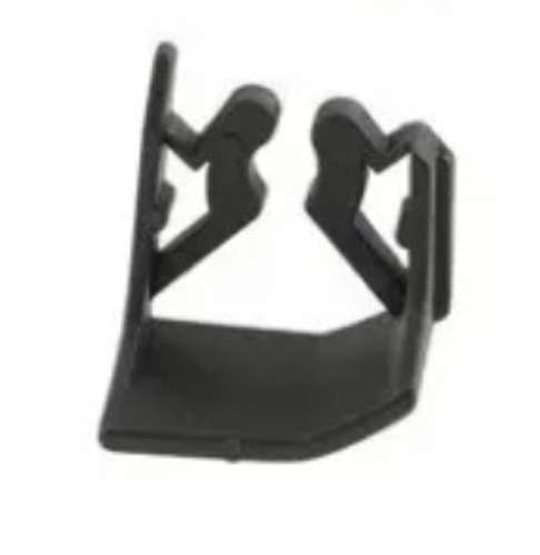

Auf den Bildern deiner Haubenentriegelung vermisse ich die Sicherung des Hebels. Diese ist seitlich gesteckt und verhindert ein abfallen oder abmontieren.
Hier ein Foto der Sicherung.

Danke für den Hinweis! Hab grad nochmal am Auto geschaut, da ist nichts (mehr) zu sehen von so einer Sicherung. Das würde das natürlich erklären warum das Ding einfach während der Fahrt abgefallen ist und nun viel lockerer ist wenn wieder draufgesteckt. Mittwochs vor dem Werkstatttermin war der Griff noch richtig fest das weiß ich sicher weil ich da noch Wischwasser aufgefüllt hab... Oh man ey...

ich hab zwischenzeitlich nochmal geschaut, die Sicherung des Griffs der Haubenentriegelung ist tatsächlich doch noch vorhanden, jedoch hält diese den Griff einfach nicht mehr richtig auf dem Rastpunkt... Gebrochen ist augenscheinlich aber nichts dran. Da haben die in der Werkstatt wohl etwas zu hart dran gezogen... Habs reklamiert und Griff wird jetzt neu bestellt.

Update von mir: Griff Haubenentriegelung wurde zwischenzeitlich auf Garantie getauscht und ich habe auf eigene Faust bei einem anderen Seat/Cupra Händler eine (Eingangs)achsvermessung machen lassen und siehe da es sind laut Protokoll tatsächlich alle Werte in Ordnung und im grünen Bereich. Auch das Lenkrad sei gerade. Eingestellt wurde deshalb nix. Auch bei diesem Händler wurden, wenn auch nicht so stark, die üblichen Gründe (man könnte ja wo dagegen gefahren sein, Straßen sind geneigt usw.) genannt und auch wegen der Kostenübernahme bei solchen Beanstandungen und ich müsste ins Risiko gehen bzgl. der Kosten, welche ich dann aber wie vorher besprochen dann auch selbst getragen habe falls keine Abweichungen rauskommen. Dort aber mit nur ~100€ nur unwesentlich teurer als bei einer Reifenbude von daher wars mir dann egal ich wollte es einfach wissen. Von einer maximalen 10000KM bzw. 6 Monate Regelung bei Fahrwerkssachen haben die auch nix gesagt. Das Ergebnis überrascht mich jetzt natürlich etwas wo das "Phänomen" wie von mir erwartet auch mit den originalen Sommerrädern genauso auftritt wie mit den Winterrädern mit Zubehörfelgen aaaaaaber ich muss mich wohl jetzt damit abfinden einfach bzw. es auf die Progressivlenkung oder sonst was schieben um damit meinen Frieden zu finden^^ Diese gewisse Toleranz die es da von der Neigung her beim Lenkrad geben soll, halte ich trotzdem für fragwürdig.
