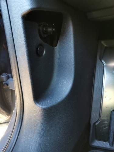

Griff Motorhaubenentriegelung 1
Zu deinen Bildern ,Bild 4 wirkt auf mich das die Straße links abfällt deshalb finde ich die Lenkradstellung an dieser Stelle nicht Abnormal .
Zur Hauben Öffnung ,sieht so aus als wenn man die Verkleidung abhatte um an den Bereich dahinter zu kommen ,das würde ich abklären lassen .
Dass die Verkleidung in dem Bereich vielleicht ab war hab ich mir auch schon gedacht... Was ebenfalls evtl. dafür spricht, dass sie nach dem ersten Termin die Batterie abgeklemmt hatten um was auch immer vielleicht am Lenkwinkelsensor zu machen. Ich bin bis jetzt davon ausgegangen, dass einfach nur eine neue Kalibrierung des Lenkwinkelsensors gemacht wurde, ohne da groß an den Bereich unter dem Lenkrad usw. hinzukommen und Verkleidungen abzubauen. Das konnten sie mir ja aber nicht sagen was genau da am LWS gemacht wurde und was das mit dem eigentlichen Problem zu tun hat bzw. wurde vom Serviceleiter ja sogar ausgeschlossen. Das kläre ich auf jeden Fall noch ab ja.
