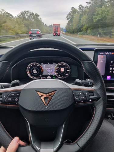

Ist Dein Lenkrad auf gerader Fläche schief ?
Ja, das ist ja noch lustiger. Das Lenkrad ist eher nach links geneigt, aber das Auto zieht nach rechts xD.
Aber einige andere Formentorfahrer haben auch ein geneigtes Lenkrad, aber ihr Auto fährt gerade.
@Pushit schrieb am 2. November 2022 um 19:35:48 Uhr:
Kann ich es mir so vorstellen ,wenn Du das Lenkrad geradestellst ,die Linke Seite mehr Richtung A Säule steht ,und die Rechte Seite mehr zu Dir ?
So sieht es aus. Das Lenkrad halte ich nur fest und lenke nicht nach links. Ist nebenbei das Lenkrad vom Ersatzfahrzeug, da meins in der Werkstatt ist, aber genau so sieht es bei mir auch aus
