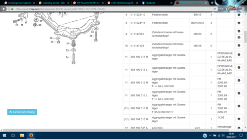

das gleiche bei mir!
Audi 80, Bj 1990, Aggregateträger angerostet, meckert der TÜV .
hat jemand hier eine Ahnung, wo man so ein Teil her kriegt? Die Audi-Werkstatt hat nicht mal eine ETKA Nummer dafür ausgespuckt. Aber da sollten doch noch ein paar davon rumliegen.
schon mal guten Dank
Murxerbubi
@ Haberger
Such dir den richtigen nach Motor raus
Audi-80
