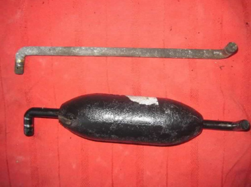

Doch nun ärger ich mich, nicht auf dich gehört zu haben. Ich kann nicht mehr in den fünften Gang schalten. Weder mit Motor an, noch aus. Wenn ich das schaltgestänge einbaue...geht es dann wieder oder liegt es an was anderem? Die anderen Gänge gehen.
Die Schaltung eingestellt?
Eventuell den falschen knochen eingebaut? In meinem Set gabs zwei verschiedene Knochen, aber nur einer ist der richtige.
Wie gesagt, es ist noch das Originale drin. Anbei ein paar Bilder vom Gestänge. Sieht eigentlich noch gut aus.
Wenn der Motor warm ist geht der 5. Gang halt sehr schwer rein. Ich muss immer mit Schwung rechts rüber und dann rein. Sonst ist wie eine Blockierung drin.

@Acdctiger: wechsle mal das Mittelstueck des Schaltgestaenges gegen eines mit Tilgergewicht. Das bekommst Du vom Golf 3 (Schrottplatz) und passt 1:1. Danach flutschen Deine Gaenge ;-)... (siehe Bild)
Tilgergewicht
