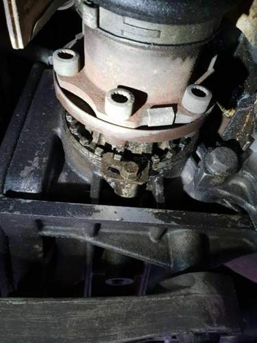

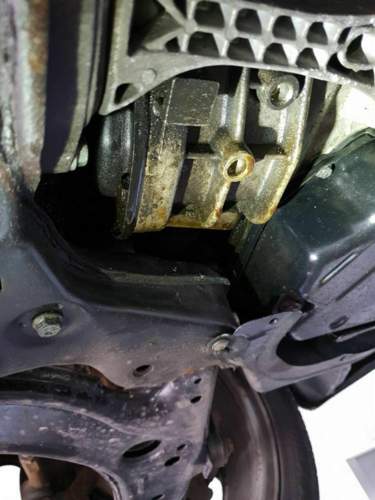

Hallo, habe akuten Ölverlust (täglich einige Tropfen am Boden) direkt am Differential/Achsgetriebe Antriebswellenausgangsflanch !
Links als auch rechts. Ist schon längere Zeit so, seit Kauf vor 3 Wochen. Vermutlich schon beim Vorbesitzer gewesen.
Nachdem die rechte Antriebswelle eh hin ist und diese getauscht wird, wollte ich das Diff. auch gleich abdichten und befüllen.
Hat das von euch schon mal jemand gemacht ?
Ist der Flansch nur gesteckt ?
Und wird das mit einem Simmerring abgedichtet ?
Danke

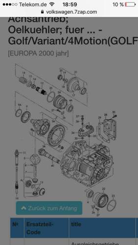

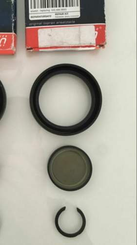

Ok dann gibts den wohl nicht einzeln, nur in dem Set zusammen (21) zu kaufen :-(Ist das dann Getriebeöl oder Achsöl, das da ausläuft ?
Das Set macht auch Sinn, da man den Deckel beim Ausbau kaputt macht und ein neuer Sprengring schadet auch nicht. Der Gelenkwellenflansch ist ja nicht mit dabei.
Beim Ausbau vom Gelenkwellenflansch läuft Achsöl aus.

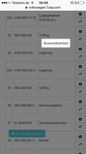

Wer genau hinsieht erkennt das der Reparatursatz für die Flanschwelle (Pos.21, 020 498 085 G) bei der Menge eine 2 steht. Dieser Satz ist rechts und links zu verwenden. 😉

ist das dann auch passend am Automatikgetriebe (4-Gang) ??
Dann bestell ich 2x 020 498 085 G
da steht "Einschränkungen: Getriebeart Automatikgetriebe"
https://www.teilehaber.de/itm/...seitig-topran-100-087-src1954453.html
@petzi5596 schrieb am 5. April 2018 um 10:18:03 Uhr:
Heißt also, dass es für Automatik-Getriebe passt ?
kannst ja nochmals beim freundlichen nachfragen, aber wenns auf der automatikgetriebe-zeichnung auch so steht
So hab den Simmerring heute getauscht.
(4-Gang Automatikgetriebe am 2000er Golf 4)
War kein Akt, aber auch nicht ohne...
- Antriebswelle raus
- Deckel innen im Flansch rauspopeln
- Sicherrungsring (Sprengring raus)
- es kommt ein weiterer Ring rausgefallen, auf Einbaurichtung achten, ist gebogen
- dann den Flansch abziehen, geht zäh
- danach kann man den Simmerring wechseln
- beim Flanscheinbau (ist mit einer starken Feder bestückt, wird es schwierig den Sprengring wieder einzusetzen. Der Flansch muss wärendessen unter Spannung gebracht werden. Wenn man es sieht, ist es eigentlich selbsterklärend (braucht aber am meisten Zeit).
- dann alles in umgekehrter Reihenfolge zusammenbauen
- Ölstand über Tachoantrieb checken
