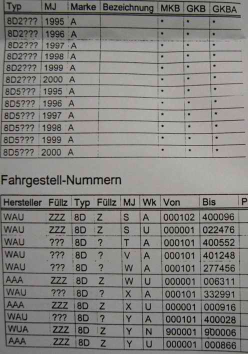

nur kurz bzgl. der Aktion 40G4:
Thema: Traglenker Vorderachse
Vorgangsnr. 23862
Aktion: 40G4
Hinweis: Nur Fahrzeuge bis Produktionsdatum 31.01.2000 mit Traglenker xxx 407 155 x betroffen!
Art: Werkstattaktion
Es gibt auch Listen mit Fahrgestellnummern, ich hab diese aber nur vom A4:
klick
Diese Aktion wurde von einer anfänglichen Rückrufaktion in eine Werkstattaktion zurückgestuft - vermutlich wurde die Problematik als eher gering eingestuft.
Gruß Jürgen
