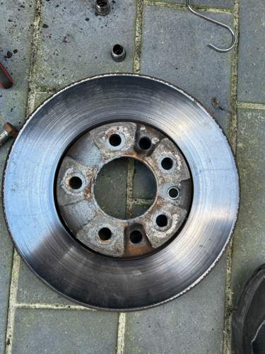

Ich bin heute mal dazu gekommen den Reifen runterzunehmen da ein Blech an der Bremsscheibe geschliffen hat. Was sagt ihr zu der Achsaufnahme nun? Eine Rostbehandlung setze ich Ende des Monats an.
Des Weiteren: wie sieht die Bremsscheibe für euch aus? Auf mich macht die den Eindruck als wäre die fritte.
Mach dir lieber Gedanken um die Achsaufnahmen, diese da sieht auf jeden Fall nicht gut aus
Um die Achsaufnahme kümmere ich mich. Dann schaue ich auch mal inwiefern die geschwächt ist bzw wie viel da weg bröselt. In diesem Schwung mache ich dann direkt die Bremsen vorne neu.
Die Scheibe kann man auf den Fotos nicht beurteilen, das kommt drauf an, wie tief die Riefen und Rostnarben sind. Hast du mal die Restdicke gemessen?

Das sieht deutlich schlechter aus als bei meiner Aufnahme die durch ist aus.
Aber ja, auskratzen, ausbursten, ausrüsten... Dann sieht man mehr. Wenn der Schraubendreher beim leichten Druck sich wie im Käse anfühlt weiss man Bescheid.
Ich verstehe da auch nicht, dass der TE vor dem Kauf nicht mal in dem Dreck gestochert hat.
Um die Bremsen würde ich mir als letztes Gedanken machen, die kosten nicht viel und sind schnell erneuert.
