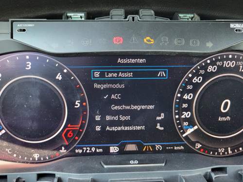

Ich habe mir in meinen g7 ein g8 Lenkrad mit den Touchtasten eingebaut, läuft auch alles, alles top.
Ich habe nur jetzt das problem,dass mir wie beim alten lenkrad die "mode" taste fehlt um von acc zum limiter umzuschalten.
Ein Kollege von mir hatte einen g7 bei sich bei dem es tatsächlich möglich war, das ohne eine mode taste am lenkrad war, im tacho im assistenzmenü (siehe Bild) von acc auf limiter umzuschalten.
Nun meine frage, hat jemand eine ahnung wo man dazu was codieren muss? Ich habe gefühlt jedes steuergerät 10 mal durchforstet aber bin einfach nicht in der lage zu finden wo man dies aktivieren kann.
Vielleicht liegt es an doofheit, keine ahnung, aber es wär echt cool wenn mir da jemand weiterhelfen könnte weil ich langsam verzweifel 🙁
Sidenote: Farbiger vfl tacho ist drinne, fl gateway, vfl radar aber kein fischauge, dp 2.5 ist drinne
Danke schonmal!

Okay, danke schonmal, ich werd die codierung heute abend trotzdem einfach mal ausprobieren,mal gucken ob das was wird.. ansonsten im anhang ist ein foto vom momentanen assistenzmenü, also der punkt für die umschaltung ist da, blinkt auch wenn ich da drauf drücke, aber es erscheint kein haken dahinter und es wird auch nicht umgeschaltet

Und das ist zwar jetzt echt geil, dass das jetzt richtig funktioniert, allerdings komm ich bei dieser drecks limiter umschaltung echt nich weiter, der menüpunkt is ja da, aber er will einfach nich umschalten... ich blick nich wieso der nich will..

Aber ist ja auch egal, hat irgendwer noch eine idee wegen dieser limiter umschaltung? 😁 ich habe das gefühl irgendwo fehlt noch ein apk oder ein haken damit das endlich mal funktioniert..
Ist bei dir im Steuergerät 01 das Bit 2 im Byte 6 gesetzt?
Hab ich als Hinweis in einem Obdeleven forum gefunden und zumindest bei mir ist das Bit gesetzt und der limiter läuft... Allerdings hab ich keine Ahnung, was das Bit macht.
