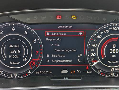

Ich habe mir in meinen g7 ein g8 Lenkrad mit den Touchtasten eingebaut, läuft auch alles, alles top.
Ich habe nur jetzt das problem,dass mir wie beim alten lenkrad die "mode" taste fehlt um von acc zum limiter umzuschalten.
Ein Kollege von mir hatte einen g7 bei sich bei dem es tatsächlich möglich war, das ohne eine mode taste am lenkrad war, im tacho im assistenzmenü (siehe Bild) von acc auf limiter umzuschalten.
Nun meine frage, hat jemand eine ahnung wo man dazu was codieren muss? Ich habe gefühlt jedes steuergerät 10 mal durchforstet aber bin einfach nicht in der lage zu finden wo man dies aktivieren kann.
Vielleicht liegt es an doofheit, keine ahnung, aber es wär echt cool wenn mir da jemand weiterhelfen könnte weil ich langsam verzweifel :(
Sidenote: Farbiger vfl tacho ist drinne, fl gateway, vfl radar aber kein fischauge, dp 2.5 ist drinne
Danke schonmal!

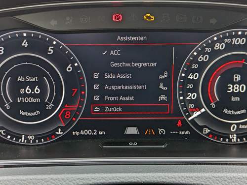

Ja das ist kein Problem, der kann dann auch den Begrenzer anzeigen.
Habe das gestern Mal bei meinem fotografiert

So leude, hab mir jz das aid 5G1920791B eingebaut und es läuft auch alles bis auf zwei sachen.
Ich habe diese 3apks für den längsregelkoordinator aktiviert und habe auch den menüpunkt dafür im tacho welchen ich auch auswählen kann, aber die umschaltung erfolgt leider nicht. Kann es sein dass nun immernoch irgendwas fehlt?
Der Fehlerspeicher ist leer und acc funktioniert normal aus irgendwelchen gründen wird bei dieser optischen anzeige beim acc das vorrausfahrende fahrzeug immer als "ganz nah" angezeigt, ganz egal wie weit er weg ist..
Dass der Abstand nicht angezeigt wird ist normal bei Nachrüstung, wenn der Radarsensor nicht mit ersetzt wird.
