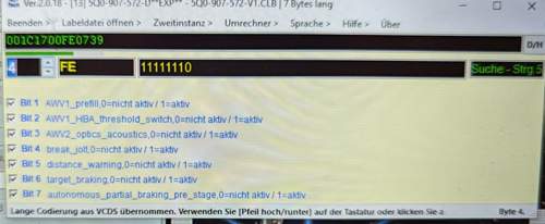

Screenshot-20230613

@TheNyan schrieb am 13. Juni 2023 um 22:02:59 Uhr:
Habe grad nochmal geschaut, vllt findet ja wer diesen thread mit der suche trotz offtopic:
Bei 5Q0 907 572 D ist Byte 4 Bit 3 nicht vohanden, somit keine Chance auf Abstandsanzeige :(
Ist aber auch der flache Sensor.
Ne selbstverständlich hat der ein Bit 3 in Byte 4!
Nur weil es nicht beschriftet ist, heißt nicht das es nicht da ist!
Wo klemmt es den aktuell, habe den Überblick verloren
Haha ja, ist klar.
War vllt nicht optimal formuliert
Das Label FPK-functions ist nicht vorhanden, und Byte 4 Bit 3 ist anderes gelabelt und eh schon aktiv.
Pxl-20230614

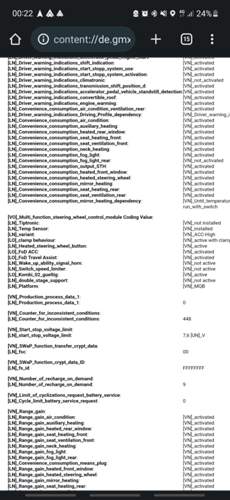

Also ich habe mal einen älteren odis full scan von mir durchgeblättert und dabei ist mir die apk im gateway aufgefallen "switch_speed_ limiter" dieser wurde damals beim g8 lenkrad umbau deaktiviert weil sonst nur der limiter ging und ich ja nich auf acc unschalten konnte wegen dem fehlenden menü.
Ich glaube diesen apk muss ich jetzt wieder aktivieren, aber wieso auch immer ist dieser apk einfach nichtmehr vorhanden.
Also der ist weg, der wird nich angezeigt.
Jemand eine ahnung was das zu bedeuten hat oder durch was das jetzt zustande kam? :D

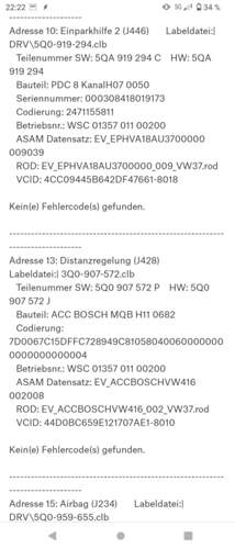

Erstelle bitte Mal einen aktuellen Autoscan mit VCDS inkl ADPMAP 17 + 13
Oder einen Scan mit ODIS und stelle uns den zur Verfügung
