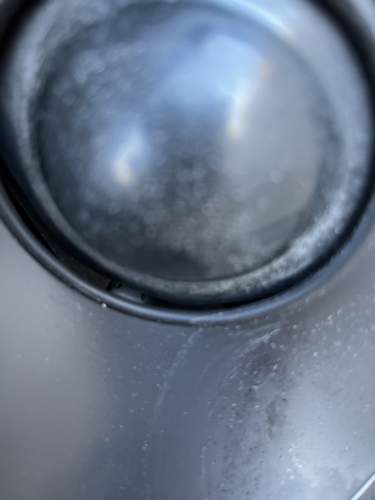

hier sind Bilder näher dran. ich weiss nicht genau was du meinst muss ich sagen wenn ich meine beiden Bilder mit einem von Audi vergleiche seh ich a jetzt nicht so den unterschied. brauch ich also doch nochmal neue Sensoren Halter für diese Stoßstange ? muss dazu noch anmerken das die Blenden links und rechts aftermarket sind!. sehen optisch aber 1:1 gleich aus.

So wie es aussieht sitzt alles richtig.
Ich habe jetzt mal ein Bild von einen ACC-Sensor angehangen.
Damit du weisst was ich meine.
Die schwarze Halbkugel zeigt nach vorne und die darf nicht verdeckt sein.
Und so wie es aussieht ist sie es auch nicht.
Dann ist der Sensor verstellt und muß kallibriert werden.
Das mußt du in der Werkstatt auch so sagen das eine andere Stoßstange angebaut wurde und der ACC Sensor verstellt ist.

ok ich danke dir erstmal für deine Hilfe fahr in einer std eh nochmal los dann werd ich nochmal mit ner Taschenlampe mir das ganz vom nahem anschauen!! sehr nett erstmal für die Hilfe werde mich später diesbezüglich nochmal melden ! vielen dank 🙂

acc wackelt auf beiden Seiten nicht und hat auch kein spiel. ich hab dir mal hochauflösende Bilder angehängt gestern war das leider zu dunkel. bisschen Luft vom gitter ist unterhalb auf beiden Seiten. weiss jetzt nicht ob das am Nachbau liegt. aber wie es ausschaut muss ich wirklich Kalibrieren oder gibts jetzt doch noch andere Aufhänger dafür?
frei ist die Kugel aber..

@spuerer schrieb am 8. Februar 2023 um 09:29:38 Uhr:
Also, ihr habt schon gemerkt, dass ihr im falschen Forum seid? Hier handelt es sich doch um einen B9 und da hängen die beiden ACC-Sensoren direkt am Stoßfänger - sprich: wenn dieser geändert wurde, müssen die Sensoren neu kallibriert werden.
das stimmt im Fahrzeugschein steht aber noch b8 weil ich noch den 2015er habe obwohl alles halt B9 ist. und das Problem ist ja fast 1:1 das gleiche.
die alte 2015er seine Stoßstange die ja anders ist wurde auchmal demontiert um den RS grill zu montieren da gabs keine Fehlermeldung. erst jetzt direkt beim Anbau der 2018er Stoßstange auf der Autobahn nachdem alles verbaut wurde.
Seid ihr euch denn sicher das es nicht an den Nachbau gittern liegt. ?
[Von Motor-Talk aus dem Thema 'ACC kalibrieren' überführt.]
zu dem Thema, was im Fahrzeugschein steht, gibt es bereits einen Thread und zum Thema Befestigung ist da schon ein Unterschied zum B8:
Im B8 ist der Sensor am Prallträger befestigt, beim B9 am Stoßfänger. Jetzt brauch' der neue Stoßfänger den Sensor nur 1cm tiefer sitzen haben und der Sensor erkennt während der Fahrt, dass seine Position nicht mehr stimmt und dann gibt's den Fehler "Sensor verstellt".
Die Blenden sind nicht das Problem wenn die "Kugeln" sauber mittig sitzen, was ja auf den Bildern zu erkennen ist.
Ich hab' bei den Mod's geklingelt, dass das Thema ins B9 Forum verschoben wird - da ist die Chance auch höher eine Atwort von jemanden zu erhalten, der auch einen solchen Umbau gemacht hat.
Wobei ich denke, dass man um eine neue Kalibrierung hier nicht herum kommt...

Dann ist es ein Typ 8W und kein 8K.
Der 8K hat einen Sensor und der 8W hat 2 da von.
Wie @spuerer schon geschrieben hat sind diese nur am Stoßfänger verschraubt und nicht am Träger.
Die ACC Sensoren sind verstellt weil sie umgebaut wurden und müssen neu kallibriert werden.
