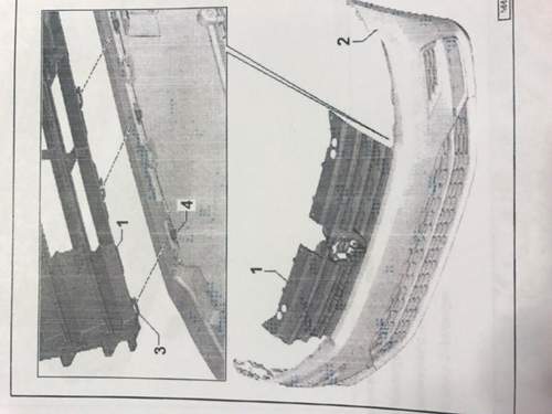

@golf-nord schrieb am 11. November 2016 um 15:25:25 Uhr:
@chevie schrieb am 11. November 2016 um 09:18:53 Uhr:
Beschreib mal wie du den Kühlergrill demontiert hast. Ich bekomm meinen nicht ab. Die 4 Schrauben oben is ja klar, aber dann... Ich bekomme ihn weder nach oben noch nach vorne abgezogen 🙁 Vielleicht helfen einige Bilder?
Nur mal so angemerkt. In Elsawin sagt Vw dass man Kühlergrill samt Stossfänger demontiert. Und dann die unteren Clips ausclipsen. Irrer Aufwand
Sieht so aus als müsste man oben die Schrauben lösen und den Grill dann an der Unterseite nach vorne (also weg vom Fahrzeug) ziehen. Interpretiere ich das richtig? Hast du es so gemacht? Oder wie hast du den Grill abbekommen?
Ja auf jeden Fall zu erst die Schrauben raus.
Die unteren Clips waren bei mir nicht befestigt. Daher kann ich dazu nichts sagen.
