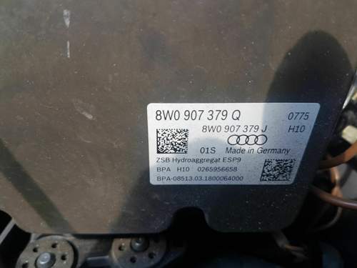

@spuerer schrieb am 9. März 2019 um 08:36:22 Uhr:
Du benötigst ein ABS/ESP-Steuergerät "Premium"
Adresse 03: Bremsenelektronik (J104) Labeldatei:. DRV\8W0-907-379-PRE-V1.clb
Teilenummer SW: 8W0 907 379 F HW: 8W0 907 379 D
Bauteil: ESP9 Premium H09 0593
also schonmal
Index F , der Block hat dann laut ETKA die Nr.8W0614517J
Index M (hab ich hier im Forum auch schon gesehen...), Block 8W0614517Q
nach Recherche im Teilekatalog:nach PR-Nr 8T3/8T8
Index D (Block 8W0614517G)
Index H (Block 8W0614517L)
Index R (Block 8W0614517AA)

@spuerer schrieb am 11. März 2019 um 14:33:29 Uhr:
Es sind nur die o.g. Indizies im Teilekatalog mit PR-Nr 8T3/8T8 genannt.
Index F und Index M haben laut VCDS-Scan die gleiche HW-Nr - nämlich Index D, also basiert das Steuergerät auf der gleichen Hardware. ESP9 Plus-Steuergeräte haben einen anderen Hardware-Index. Ich gehe davon aus, dass die nicht genannten Indizies somit keine "ESP9 Premium"-ABS/ESP-Einheiten sind und somit für die ACC-Nachrüstung nicht funktionieren bzw. man muss sie tauschen, was aber zwecks Parametrierung problematisch sein dürfte...
Habe ich das richtig verstanden wenn ich das ESP Steuergeräte tausche selbst dann wäre es problematisch acc nachzurüsten?
neu auf jeden Fall, da du keine Parametrierung drauf bekommst. Gebraucht müsste es aus einem Modell sein mit identischem Fahrwerk/Antrieb, zumindest könnte ich mir vorstellen, dass es damit funktioniert...

zusammengefasst ; wie ich schon gesagt habe
neuer ABS Block
2x Radarsensoren
Kabelsatz
Blenden
Lenkstockhebel + Steuergerät
größtes Problem ist der ABS Block bzw Steuergerät
der rest ist dann nur Codierungen ; verkabeln Kalibrieren etc.
nicht unmöglich das ganze ; kosten nutzen technisch aber schon relativ "teuer" wenn man es machen lässt bzw sich nicht selbst alles zusammenkramt
neuer ABS Block -> siehe Liste oben; wäre also möglich, oder?
2x Radarsensoren -> siehe Liste oben, L und R sollten zusammenpassen. Gibt es sonst Einschränkungen?
Kabelsatz -> Kaufen/selber bauen nach Stromlaufplan; sollte kein Problem sein
Blenden -> sollte kein Problem sein
Lenkstockhebel -> sollte kein Problem sein
Steuergerät -> Meinst du das Gateway 4M2907468C von dem er spricht? Wie würde man hier rausfinden, welches man benötigt?
Lenkstockhebel und Steuergerät sind eine Einheit
GW müsste passen; kann aber auch sein das das getauscht werden müsste bei den ersten mj´s
ACC nachrüstbar?
Nein, siehe oben. Der Block ist leider nicht gelistet. Vg Tobi
ich kenne keinen wo er ab werk ohne ACC; für ACC fähig war(ist)
Abs must du immer wechseln. Kein abs ab werk wird mit acc laufen. Ich habe schon einige umbauten hinter mir. Ist eigentlich kein grosses problem acc nachzurusten. Das grosste problem ist immer ein ABS block in normalen preisen zu finden.
