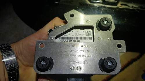

für ACC musst das Gateway über Extended Can verfügen; daher muss jetzt min 1 der folgenden Ausstattungen verbaut sein:
Lean Assist
Side Assist
Fernlicht Assistent
(ACC)
ist dies nicht der Fall muss das Gateway noch getauscht werden;
der Anschluss ist recht "einfach"
Can H
Can L
Zündungsplus
Masse
jeweils auf beiden Sensoren (parallel den Bus) zum Gateway
Codiert werden muss :
MSG
Gateway
ACC (auf die Ausstattung da sind mehrere Faktoren von Einfluss;
Motor;Lenkung;AHK;Side Assist usw- bei der Codierung ist zur Zeit nichts dokumentiert- wird ggf müßig)
es gibt Master Stg 13 und den SLAVE
KI auf ACC- hier fehlen aber die LEDs . die Anzeige im FIS sollte da sein
Lenksäulensteuergerät
MMI/Radio - fürs Menü
am Ende muss das Radar ggf kalibriert werden
Mast und SLAVE sollten aus einem Auto stammen! und zudem den gleichen SW Stand haben ; sonst gehts nicht

hier Verbindungen ...

Okay und sonst? Wie läuft der ganze Rest ab? Sind die Sensoren neu gewesen oder hast gebrauchte verwendet?
Sensoren sind aus zweiter Hand und beide stammen aus demselben Auto.
20181210-160354
20181210-160345
Sensoren müssen Datensatz haben und Kalibrierung sollte drauf sein Komponentenschutz haben die meine ich auch noch oder ?
ja haben sie
Also verstehe ich das jetzt Richtig:
1. Beide Sensoren müssen aus dem Selben Auto sein inkl. Der Kalibrierung.
2. Sensoren lt Schaltplan anschließen
3. Lenkstockschalter tauschen
4. Codieren fertig.?
kalibrierne lassen musst du sie eh nach dem alles verbaut ist
ABS stg muss auch neu ^
Ohje wenn ABS neu muss hat es sich glaube ich eh erledigt.
