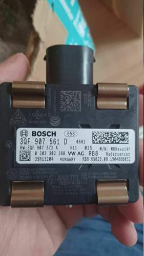

Letztlich wurde ja nur der Sensor bei ihm getauscht und ans Fahrzeug angelernt, ist der Sensor neu auf die Fin gekauft worden, dann vermutlich von VW und swap auf 160km/h.
Stammt der Sensor von einen gebrauchten der 210km/h hatte, sollte diese Funktion auch erhalten bleiben.
Ansonsten Codierung ist kein Problem, das ist easy und schnell gemacht, auch die "Kalibrierung" könnte man selbst machen, sofern sich beim Sensor tausch etwas verstellt haben sollte. Der Sensor sitzt ja in einer Halterung, die eingestellt ist. Somit fällt eine Kalibrierung eigentlich nicht an.
Und/Oder der Sensor ist für Swap und Kompo zu VW gefahren worden.
Selbst bei nem gebrauchten Sensor wird ja Swap ungültig, weil sich die VCRN ändert.
Ohne Swap garkeine Funktion :-)
So, jetzt Butter bei der Fische. Wie kriege ich die neue swap drauf? Hat jemand nen Tipp / Kontakt? Oder nur vw?
Kontakt hätte ich eventuell.
Wo kommst du denn her?
Hannover
Frage unter uns, da die Einrichtung ziemlich teuer (375 Euro mit Sensor) ist. Kriegt man ohne große Vorerfahrung die Parameter / swap drauf, wenn man sich für annähernd das gleiche Geld vcd zulegt oder ist das wirklich was für Profis. Was ich bisher der Beschreibung entnehmen konnte: Datei herunterladen und flashen, anschließend codieren mit vcds. Hört sich machbar an. Oder?!?!
Parameter kannst du mit VCP einspielen, Swap Freischaltung geht damit nicht.
Naaaajaaaa... Flashen, parameter und auch nen swap key einspielen geht mit vcp.
Aber nach dem Flashen muss Komponentenschutz neu und das geht nur Online mit ODIS und GeKo

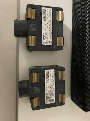

Hallo zusammen, ich wollte bei mir von ACC 160 auf ACC 210 bei meinem VW Touran umrüsten. Leider hat nicht funktioniert. Die Sensoren siehe Anhang. Wenn ich den ursprünglichen Sensor Index A wieder verbaue funktioniert ACC Frontassistent etc. nicht mehr. Wie kann ich die Fehler beheben? Gibt es eine Möglichkeit dass der Sensor mit Index B funktioniert?

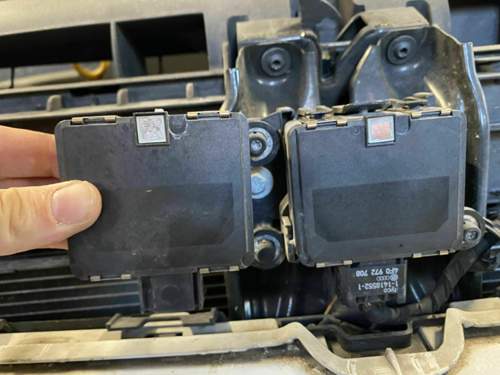

Hi, ich habe es gestern extern flashen und parametrieren lassen. Ein neuer acc Sensor kommt rein, dann ist auch pacc möglich. Selber hätte ich es nicht hinbekommen, wegen odis und geko... Dieser sensor wurde verbaut.
wurde nach einbau der Komponentenschutz entfernt?
@BLiZZ87 schrieb am 23. Oktober 2021 um 12:24:54 Uhr:
@cinemate schrieb am 23. Oktober 2021 um 11:31:44 Uhr:
Nein, wie geht so was? Auch ursprüngliche Sensor funktioniert nicht mehr.
Weil der Ursüngliche vermutlich durch den Wechsel jetzt auch vom KS befreit werden muss.
Das geht mit Odis, wie genau, habe es selber nie ausprobiert und auch nicht so genau beobachtet. Dafür habe ich ein netten Kontakt in meiner Nähe, der sich damit sehr gut auskennt und fit ist.
Oje, wer kann mir jetzt bzgl. Odis weiter helfen?
Ich habe nur VCDS mit HEX-V2
