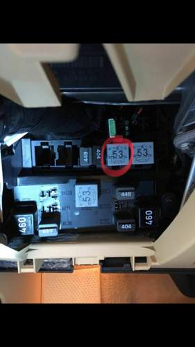

Ich bekomme seit einiger Zeit während der Fahrt, meist aber gleich beim Starten des Motors den "ACC Fehler" im KI angezeigt. Die Fehleranzeige lässt sich nicht "weg bestätigen", Lenkradtasten, KI und ACC lassen sich dann nicht nutzen.
Nach dem Durchstöbern und Leser vieler Forentipps & -Meinungen habe ich mir zunächst ein neues ACC-Trennrelais 479 (Teilenummer 3c0951253a) beim Freundlichen besorgt, um zunächst diese Fehlerquelle auszuschließen.
Jetzt wollte ich das Relais tauschen, doch an der vermuteten Stelle (Relaisträger hinter Ablagefach auf Fahrerseite) steckt ein Relais 53 (siehe roter Kreis aufm Bild).
- Kann ich das Relais 53 durch das neue 479 ersetzen?
- Oder sitzt das zu tauschende ACC-Relais 479 woanders?
PS: Manchmal kommt es nach dem Motor starten vor, dass das RNS 510 sehr lange braucht, um wieder voll einsatzbereit zu sein. Bis dahin ist der Bildschirm auf sehr hell, die Tasten an der Seite unbeleuchtet und steuern lässt es sich über die Lenkradtasten in der Zeit auch nicht. Das geschieht unabhängig vom nervigen ACC-Fehler. Darum habe ich auch die evtl. dafür interessanten Einträge aus dem Scan unten angefügt.Vielleicht besteht ja ein Zusammenhang zwischen beiden Fehlern?!

Das Relais, was Du suchst, ist viel viel weiter oben. Ist schlecht ranzukommen, ich meine in der ACC Umbauanleitung ist ein Bild von dem oberen Relaishalter.
- Relais ist ein guter Ansatz,
- danach Stecker am Radar und Verkabelung an sich prüfen (dann Radar)
- Info Can hat auch ein Problem, Eindraht geht zwar noch, sollte man aber auch mal nach sehen (Verkabelung CAN am/zum Radio)
Ok, danke Jürgen! Dann muss ich wohl nach dem oberen Relaisträger suchen. Danke auch für den Link!
Ach ja, Verbindung am Radar hatte ich schon gecheckt. War sauber und trocken.
Wie kann denn die Verbindung zum Radio Probleme bereiten, wo es doch die letzten zwei Jahre seit dem Kauf des Wagens keine Probleme und keine Eingriffe gab?
Eins von den beiden Infotainment CAN Kabeln (orange/violett), die am Radio ankommen, ist durch oder irgendwo nicht richtig drin. Hier Infos welche STG wo hängen, das Radio ist nicht allein auf dem Info CAN, die Störung kann überall sein.
Aber das hat erst mal nix mit dem ACC zu tun.
Yes - Problem gelöst. Zumindest hat es den Anschein (toi toi toi)
Mit der Anleitung aus Jürgens Link sowie dieser hier aus dem Passat Forum
konnte ich mit viel Geduld das ACC-Trennrelais 479 austauschen.
