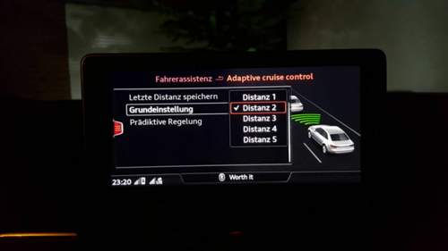

Hallo.
Im Bordbuch ist beschrieben, dass man die letzte Einstellung bzgl. Abstand beim ACC speichern kann, vgl. Foto.
Bei mir (MJ2017) fehlt allerdings dieser Menüpunkt, ist der bei euch vorhanden? Jemand eine Idee, warum der bei mir nicht angezeigt wird?

Geht es um diese Einstellung(siehe Bild)? Wenn ja mit VCDS ist es alles andere als schwierig und jeder zeit wieder zu ändern.
Diese Einstellung habe ich auch freigeschaltet und auf Distanz "2" eingestellt. Trotzdem ist das ACC sporadisch beim Aktivieren wieder auf "3". Irgend etwas übersteuert diese Einstellung.

Hast du den Drive select auf effizient stehen? Sobald man auf diesen Modus umschaltet, wird die Distanz um eins erhöht.
@DJ BlackEagle schrieb am 9. August 2016 um 09:27:01 Uhr:
@vip-klaus schrieb am 9. August 2016 um 09:20:58 Uhr:
Stimmt. Seit gestern fahre ich auf effizient. Dann passt ja alles. Danke für die Info.
Ich habe die Distanz mal auf "1" gestellt und siehe da es geht auch auf Dynamik. Kein hochschalten beim wechseln. Bei Distanz "2" jedoch schon. Kann es sein das er nur 1,3,5 akzeptiert?

Hier ist der Eintrag den er meint:
http://www.a4b9.de/index.php/ACC_Fahrprofil_Auswahl_%C3%BCber_MMI
bzw für Distanz hier:
http://www.a4b9.de/index.php/MMI_Distanz_Men%C3%BC_aktivieren

Es ist richtig das der teilweise fehlt. Bei mir geht dieser Punkt auch. Aber man kann das nachträglich aktivieren lassen. Geht beim Händler. Oder selber codieren
Ich hab es ja, aber irgendwie ist egal was ich eingestellt habe, es ändert sich scheinbar nix?
