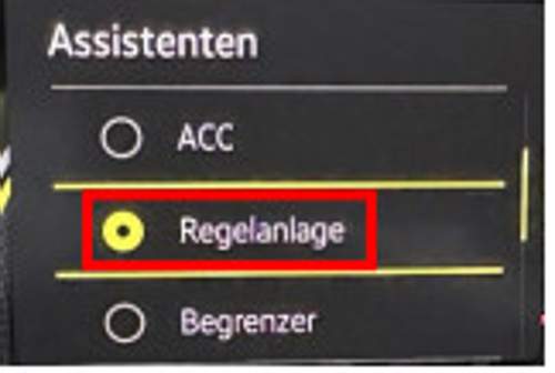

Vielleicht gibt es ja die Möglichkeit den klassischen Tempomat im G8 zu codieren? Wäre das nicht eine Option für dich?

Eine Downgrade Möglichkeit würde ich begrüßen und auch nutzen. Immerhin kann man die Funktion auch dazu kaufen, warum nicht umgekehrt deaktivieren?
Hat da jemand evtl. weitere Informationen?
Danke
Schaust du hier: https://www.motor-talk.de/.../...en-und-obd-diagnose-t6823523.html?...
Der Gute @n3oka hat eine richtig coole Codierliste für den Golf 8. Dort findest du auch die Aktivierung vom klassischen Tempomat (ohne Abstandsregelung)
Ich gehe mal davon aus das du lediglich ODB11 benötigst, was ja nicht so teuer ist. Steuergerät 13 und dann ,,Cruise_control_mode" aktivieren. Alternativ such dir jemanden der das für dich machen kann. 🙂
Viel Erfolg. 😉
