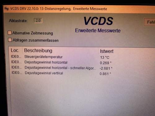

ich bin am Freitag bei leichtem Schneefall gefahren und das ACC hat sich verabschiedet. Soweit normal, es war eine Eisschicht vorne auf dem VW Logo. Heute hatte ich den Fehler aber immernoch und habe mit VCDS ausgelesen:
0790 - Sensor für automatische Distanzregelung
C1103 00 [009] - verstellt
[FAULT_MISALIGNMENT_HORIZONTAL]
Der Fehler lässt sich löschen, kommt aber sofort wieder. Kann mir schwer vorstellen, wie der Sensor sich verstellt haben soll. In anderen Foren habe ich gelesen, dass der Sensor wieder eingestellt werden muss. Kostet wohl auch etwas mehr. Gibt es da eventuell noch eine andere Lösung? Hatte das schon mal jemand.
Man kann sie automatischen lernwerte löschen, adaptiert er sich aber wieder über ein gewisses Maß, kommt der Fehler wieder, also am besten Mal die Werte mit vcds auslesen und ggfs.am Sensor korrigieren. Kann man prinzipiell alleine machen. Alternativ wie immer, die Werkstatt aufsuchen, glaube aber nicht, das es ein direkten Zusammenhang mit dem Schneefall gibt. Irgendetwas anderes vor kurzer Zeit gemacht? Beladung, Fahrwerksanpassungen?

Beladung und Fahrwerk alles normal. Habe das Auto erst seit August und noch keine Wintererfahrung. Allerdings hatte ich vorher auch einen B8.
Was mir gerade einfällt, habe von 19 Zoll Sommerreifen auf 17 Zoll Winterreifen gewechselt. Aber glaube nicht, dass es daran liegt. Bin da schon 200 km mit gefahren vorher ohne Probleme.
Hier auf dem Foto sind vermutlich die Werte die nicht ganz stimmen.

Wenn ich das richtig in Erinnerung habe, versucht dein Sensor mit dem negativen Wert nach unten zu gucken, sprich der Sensor guckt/sitzt von der hardware nach oben, starke Beladung im Kofferraum, wäre ein Grund. Oder den Kühlergrill gegen ein anderen getauscht und dabei den Sensor "verdrückt".
Nein alles nicht der Fall. Komischerweise war heute morgen die Meldung weg und jetzt auf Heimfahrt war auch alles ok.
Ich verstehe es auch nicht. Werde aber beim nächsten Service mal eine Neujustierung beauftragen.
Vielleicht wurde der Sensor beim Vorbesitzer verstellt. Arbeitet aber bei bestimmten Temperaturen normal und bei kalten Wetter kommt er in den Bereich wo der Fehler auftritt?!

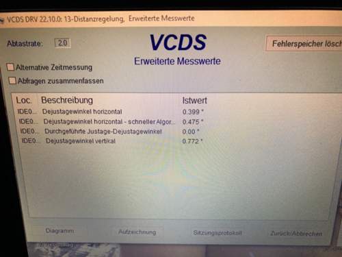

Nachdem seit Anfang der Woche das ACC ja wieder normal funktionierte, konnte ich heute auch den Fehler löschen. Hatte auch den Grill ab und war aber alles fest. Sehr mysteriös das ganze.
Wert ist auch wieder normal.
