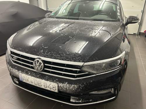

Hallo Zusammen,
mir ist klar, dass ich mit diesem Thread mal wieder dem Verfechterclub Wolksburg e.V. des Forums den Krieg erkläre.
Ich bin mit dem Abstandstempomat alles im allen zufrieden. Doch heute erlebte ich nun das zweite mal in diesem Winter mein blaues Wunder. Wiedermal führte leichter Schneefall zum Komplettausfall des Sicherheitssystem. Das heißt sowohl der Abstandstempomat als auch Front Assist schalten ab. Dank Koppelung des normalen Tempomaten an das ACC geht auch dieser nicht. Na toll dachte ich, jetzt muss ich selber fahren (#FirstWorldProblem).

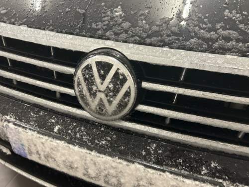

Grund hierfür ist wohl nicht das System selbst. Vielmehr ist es wohl bauartbedingt. Kaum sind die ersten kleinen Flöckchen (von Flocken will ich nicht reden!) gefallen, setzt sich das Radar komplett mit Schnee zu. Grund ist wohl die exponierte Stellung der Radarkuppel und das VW Symbol, dass dann noch als Schnee und Dreckfänger dient. 15 Minuten Fahrt. 1,5 CM Schnell auf dem Symbol.
Damit ist das System bei dieser Witterung nicht funktionsfähig, mithin nun mehr der zweite erhebliche Konstruktionsfehler des ACC neben der Segelproblematik.

Naja meckern kann jeder. Ich würde mit Euch gerne Lösungen diskutieren.
Vielleicht abwegig aber: Ich hatte mir mal überlegt, ob ich ausprobiere soll ein Blatt Küchenpapier ganz leicht mit Öl zu betropfen und ganz leicht das Radar hiermit zu "befeuchten".
Dies dürfte die Radarwellen nicht beeinträchtigen und der Schnee könnte am Ölfilm abgleiten.
Was meint Ihr zu dieser Idee :-)

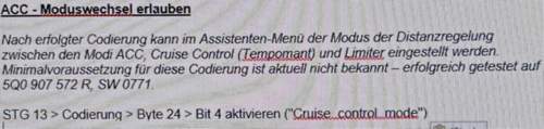

Zum Glück kann sich nen einfachen Tempomaten codieren um nicht komplett ohne Tempomat fahren zu müssen. Ist dann allerdings ne schöne Umstellung wenn man selbst bremsen muss.
Jedes Jahr das gleiche Thema…
Tempomat ist leider nicht bei allen ACC Steuergeräten möglich zu codieren.
Bei nem MJ23 hab ich es schon gemacht. Bei meinem MJ20 tatsächlich noch nicht geschaut. Muss ich bei Gelegenheit mal schauen.
MJ2020 geht auch. Ich hab die „Rückfallebene“ auch codiert 😉
So auch bei Papas 2022er T-Roc und Cousins 2021er Arteon.
Und wie? Hab ihr zufällig gerade einen Link zur Hand?
Sorry für die schlechte Qualität...Nur schnell vom Monitor abgeknipst.

@rumper schrieb am 20. November 2024 um 14:16:53 Uhr:
Super, Danke

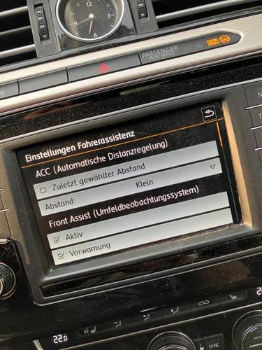

Ich habe nochmal eine Frage: Ich stelle meinen Abstand seit Jahr und Tag immer lm Car Menü ein. Was macht es denn eigentlich wenn ich die Taste am Lenkrad nehme? Dasselbe? Und merkt er sich dann diese Einstellung oder hab ich beim nächsten Neustart die Einstellung aus dem Car Menü?
Bild #211466081
Bild #211466084
Im Passat von 05/2023 merkt er sich immer den eingestellten Abstand. Ist ja auch sinnvoll. Ich nehme immer 2 Balken. :-)

@TPursch schrieb am 9. April 2025 um 19:29:37 Uhr:
Im Passat von 05/2023 merkt er sich immer den eingestellten Abstand. Ist ja auch sinnvoll. Ich nehme immer 2 Balken. :-)PS: was hat das mit Schnee zu tun ? :P

noch ein letztes Mal zum Verständnis: am Lenkrad kann ich also situationsbedingt fix mal ändern wie der Abstand sein soll aber das fest eingestellte wäre dann beim nächsten Start wieder gesetzt. Sieht man ja eigentlich auch in dem Menü also wenn man „zuletzt gewählter Abstand“ nicht gehakt hat natürlich nur
Soweit richtig verstanden?
