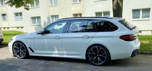

Heute konnte nun endlich mein Auto abholen und ja, er sieht tatsächlich vorne tiefer aus :)
Erster Eindruck Hinterachse, müsste eigentlich noch etwas runter für meinen Geschmack.

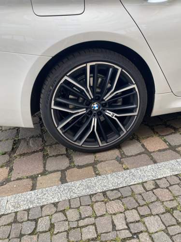

Frage in die Runde an die G31 Fahrer..pumpt euer Auto (mit Schnitzer/Einach Federn und Gelenkstangen) ab und zu hoch und runter? Als paar Kilometer gefahren bin und das Auto geparkt hatte erschien mir die Hinterachse schon wieder verdächtig hoch und als später das Fahrzeug in der Tiefgarage abgestellt habe (siehe 2. Bild) dachte ich, das is doch nicht normal? Dann habe ich den Wagen verriegelt und habe ein hydraulisches Geräusch gehört und der Wagen hat sich wieder etwas abgesenkt.
Könnte der Höhenstandssensor ne Macke haben?

Eigentlich ist es normal, dass sich die Hinterachse dauerhaft neu kalibriert und je nach Beladung und Ebenheit des Parkplatzes einstellt.
Er erscheint mir aber jetzt, im Vergleich zu vorne, etwas zu hoch an der Hinterachse.
Ist natürlich Geschmackssache aber ich würde ihn noch etwas tiefer machen (lassen) hinten.

Aber ist es normal wenn die Hinterachse tiefergelegt wurde, das sie dann durch die Kalibrierung auf die doppelte Höhe fährt ohne Beladung? Ich wiege ca 80kg und bin allein gefahren.
Die Koppelstangen an der Hinterachse sind einfach zu weit eingestellt. Du musst diese weiter zusammen schrauben.
Das die Hinterachse sich nach abschließen des Fahrzeugs senkt ist ganz normal.

Dadurch wird die Hinterachse „dauerhaft“ tiefergelegt?

Genau

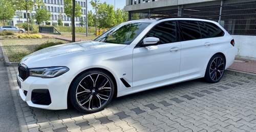

Endlich haben die „Profis“ bei BMW es hinbekommen :) man sollte halt doch mal die Montageanleitung lesen und verstehen

Merkst du einen unterschied was den comfort angeht mit den Federn?
Leider nun doch! Aber erst nachdem die Gelenkstangen hinten eingebaut bzw. eingestellt wurden. Es ist aber noch okay, hab’s schon schlimmer bei anderen Fahrzeugen erlebt. Und ich hab ja auch 20 Zoller drauf (ohne RFT)
Werde nochmal die Spurplatten wechseln, VA 15mm/Rad und HA 18mm/Rad
