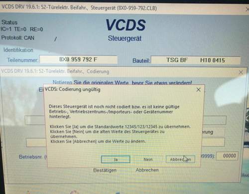

Immer wenn ich was codieren will und bestätigen will also z.B spiegelabsenkung kommt die Meldung vllt kann mir einer helfen was das auf sich hat
